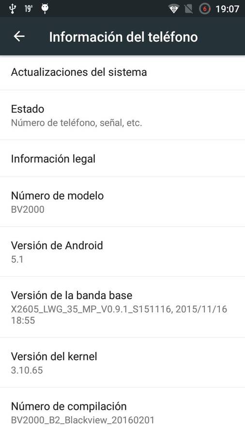

Todo lo aquí explicado esta realizado con la Versión de ROM BV2000_B2_Blackview_20160201 y lo mas Importante solo para B2, si tienes un B1 no sigas este proceso.

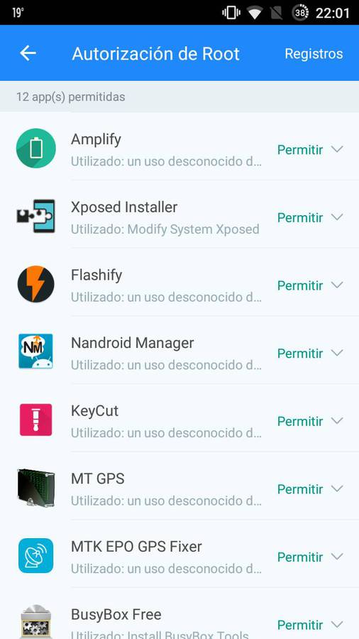

Para tener permisos Root la única Forma que he conseguido asido con KingRoot.
Es muy Sencillo descarga la Apk y instalala en tu terminal (Activa Orígenes Desconocidos), y ya sigue el proceso que te indica kingroot una vez instalada instala desde Play Store BusyBox.
Los permisos root se gestionan desde la app kingroot y no desde SuperSU de Chainfire.

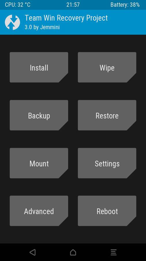

2. TWRP 3.0

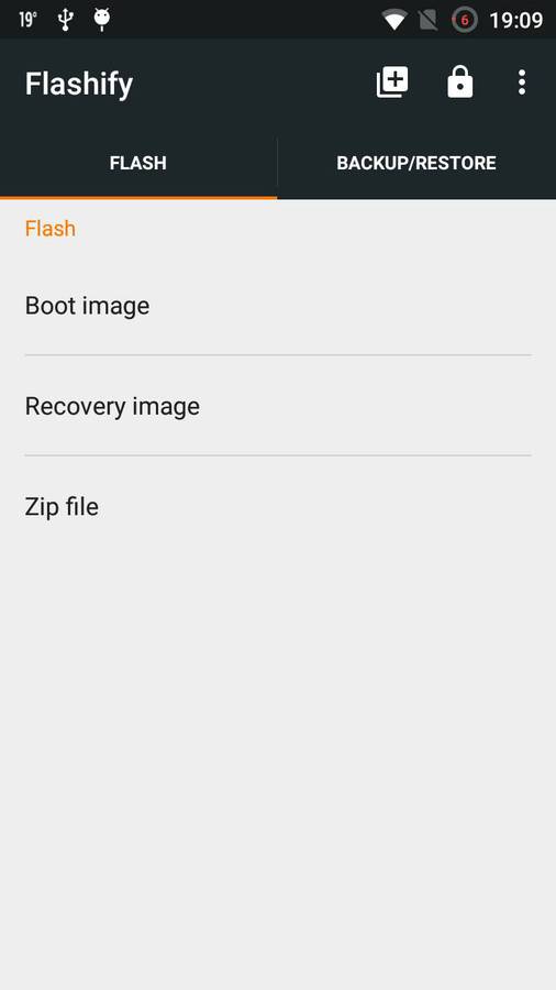

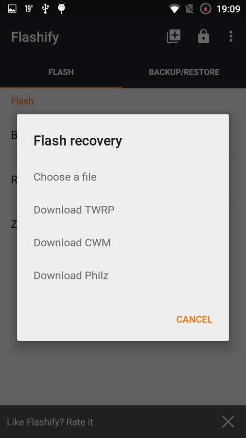

El Custom Recovery lo instalaremos con la App Flashify que la puedes descargar desde Play Store.
Una vez Instalado Flashify y con los permisos Root.
En el apartado FLASH pulsamos en Recovery image

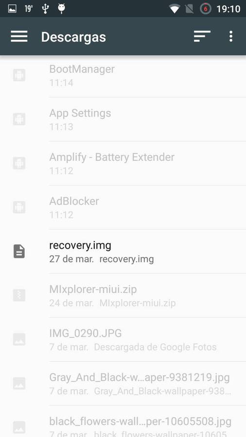

Seleccionamos Choose a File y buscamos el recovery descargado de AQUÍ: recovery.img TWRP 3.0 (recovery.img)
Pulsamos YUP! y ya reiniciara en modo Recovery .
El recovery TWRP 3.0 esta compilado por jemmini de 4pda.ru
Descarga TWRP 3.0 al final del post.

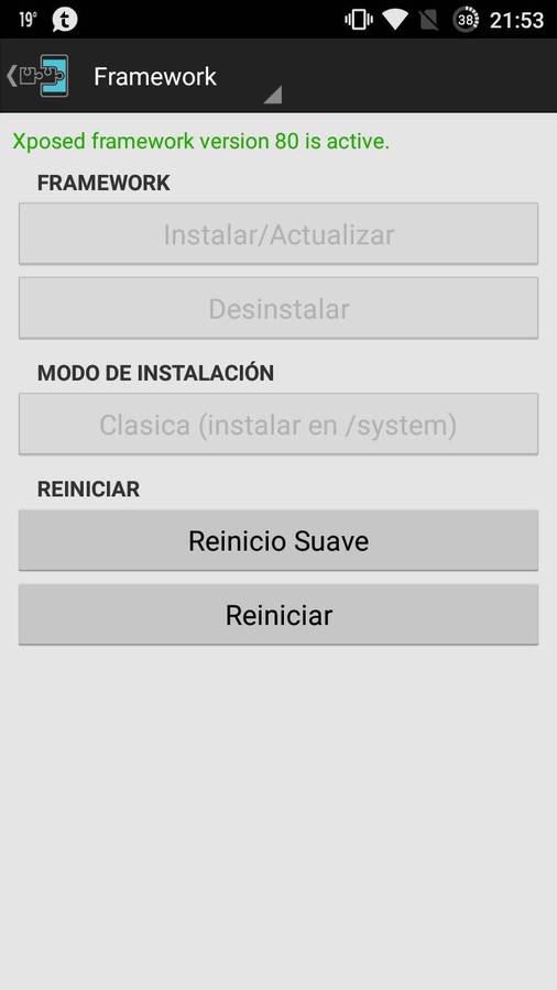

3. XPOSED framework

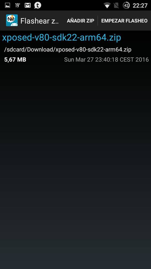

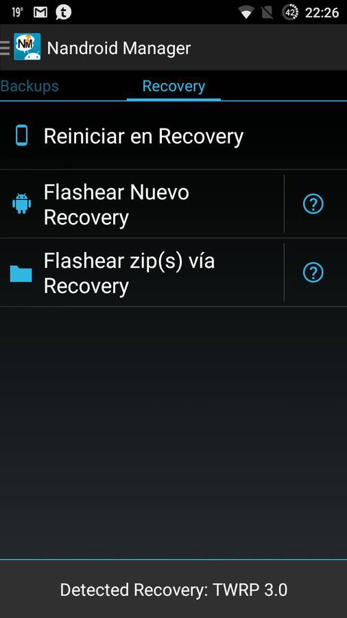

Yo para instalar el Xposed framework ( Para procesadores 64bits xposed-v80-sdk22-arm64.zip) he utilizado Nandroid Manager que lo puedes descargar desde Play Store, tambien puedes encender en modo Recovery y instalar el xposed-v80-sdk22-arm64.zip desde install.
Una vez Instalado Nandroid Manager y con los permisos Root, comprobamos que detecte el Recovery abajo ponga TWRP 3.0.
Pulsamos Flashear zip(s) vía Recovery
Pulsamos AÑADIR ZIP y buscamos xposed-v80-sdk22-arm64.zip que ya tendréis descargado.
Pulsar EMPEZAR FLASHEO ya por ultimo se reiniciara en modo recovery instalara el zip y se reiniciara el teléfono,(actualizara APPs tardara bastante en encenderse, es normal) en todo el proceso no teneis que tocar nada.

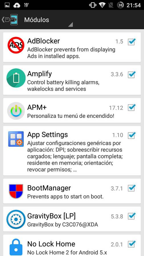

Después de que encienda el Teléfono solo nos queda instalar la APP XposedInstaller_3.0_alpha4.apk con un explorador de archivos que uséis, y ya sabéis lo que podéis hacer con Xposed.

muy buenas!! una pregunta, como descargo el archivo recovery.img? le doy a Download twrp pero el blackview bv2000 no esta en la lista. Un saludo.
Si lees bien en ningún momento pone que le des a Download TWRP, yo pongo "Seleccionamos Choose a File"
Y esta al final del post, en el spoiler de descargas alternativas. No desde la app.
