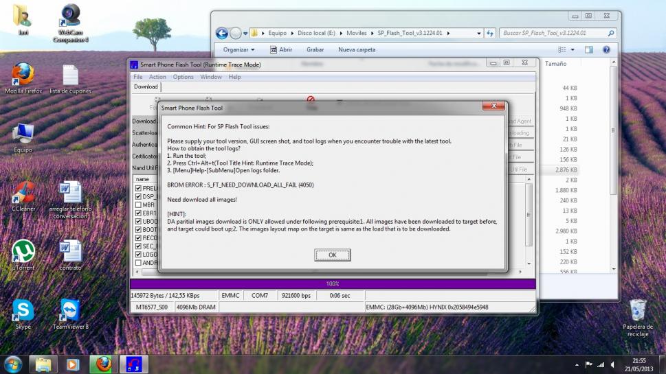

me sale esto cuando cargo tu recovery 1.jpg , alguna idea?? tengo el flash tool v 3.1224.01, es que ya me rindo ufff @gemmosa @jimymoto
por finnnn parece que todo va feten :smile: despues de 5 roms y muuchas horas y vuestra ayuda claro!! muchas gracias, espero que no descubra algo raro jajajaja :smile:
