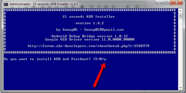

Para entrar al recovery, primero hay que arrancar en Android, activar la depuración USB en "Opciones de desarrollo" y utilizar los comandos ADB para reiniciar en modo de recuperación:
rebooting in into recovery or boot loader directly from ABD For beginners
1-Download adb and install adb drivers for your phone (iam using htc)
2-extract the files to your c directory in a folder named adb(creat one)
3-once the files are located in c:\adb go to start menu then search for cmd
4-type in
cd c:\adb then click enter
5-type in
adb devices it will show the connected devices
it should be bunch of numbers
6-if you can,t see them it means adb drivers for your device are NOT INSTALLEDVer el adjunto aforum.xda_cdn.com_images_smilies_confused.gifVer el adjunto aforum.xda_cdn.com_images_smilies_confused.gifVer el adjunto aforum.xda_cdn.com_images_smilies_confused.gif
7-THEN FINALY IF YOU WANT TO REBOOT
---Yo tengo instalados los drivers de mediatek en window 7, en la ruta de instalación C:\program files\mediatek, no se, si tengo que instalar algo mas.
---Cuando entro en CMD siguiendo la guia, solo consigo entrar en la carpeta(osea hasta el punto 4), pero los comandos a partir de ahí, o no se exactamente introducirlos o no se que estaré haciendo mal.
[DOUBLEPOST=1476969970][/DOUBLEPOST]Tengo activada la depuracion usb como lo ponen ahi
con el explorador de windows vas a C:\program files y pulsas y mantienes la tecla SHIFT y pinchas con el ratón botón izquierdo, en el menú seleccionas "abrir ventana de comandos aquí" se te abre la dicha ventana y escribes "adb reboot recovery" y pulsas enter.
Si te reconoce el móvil se apagará y se reiniciará en recovery mode7
todo esto depuración usb activada y te saldra una ventana para que le des permisos por adb , dile que si
me pone que "adb" no se reconoce como un comando interno o externo, programa o archivo por lotes ejecutable.
creo que o tengo bien instalados los drivers adb o algo estoy haciendo mal
[DOUBLEPOST=1476972657][/DOUBLEPOST]no hay otra forma mas sencilla de acceder al recovery?
