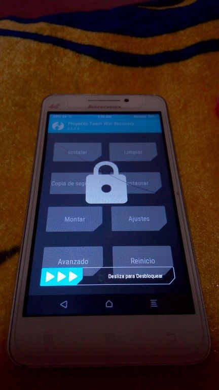

Primero que todo he de destacar la valiosa ayuda de KENSEI, sin su aporte no hubiera sido posible.
Metodo:
1- Rotean el movil con King Root.
2- Instalan Rashr, cuando les pida acceso root se lo conceden.
3- Copian el TWRP.img a la SD.
3- Hacen flash el TWRP y reinician al recovery por la misma app.
No intenten instalar el TWRP por fastboot, lo unico q lograran sera un softbrick!!!!!
