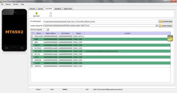

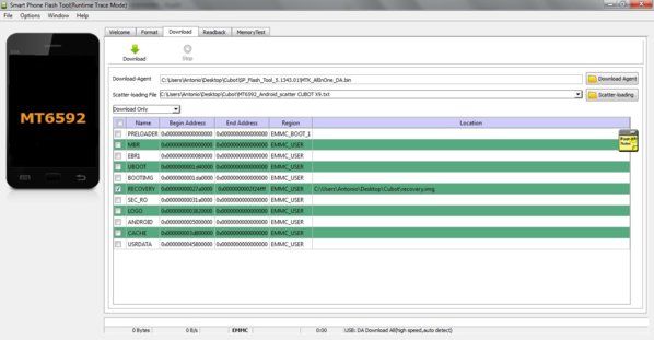

Me sigue pasando lo mismo....envío una imagen de la configuración del spflash. No sé si tiene que estar en "download only" o "firmware update". Con la primera opción aparece el simbolo verde de ok en el pc. Con la segunda da error.....que raro.
