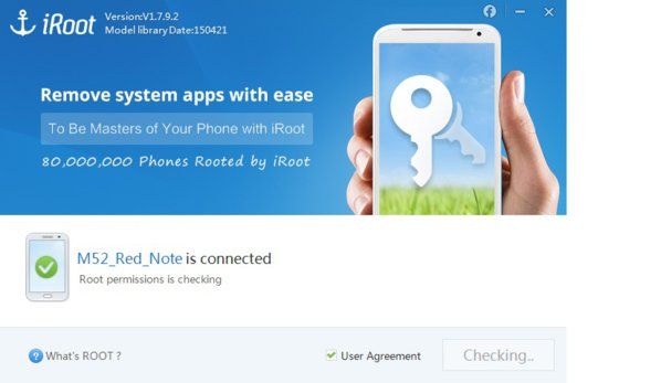

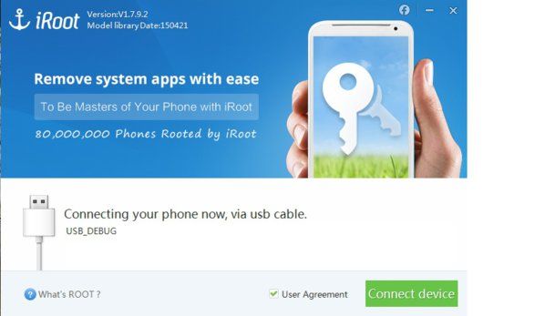

    conectamos el teléfono por USB, con la depuracion USB activada, el boton de connect device pasara a checking...
    iroot-detectando-root.
    una vez detectado, cambiará a esta pantalla
    iroot-reconocido.

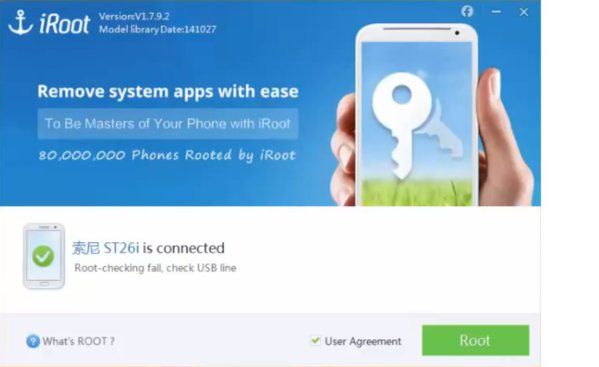

    bien, ahora solo nos falta pinchar en Root (el botón verde) y empezará el proceso de rooteo
    iroot-rooteando.

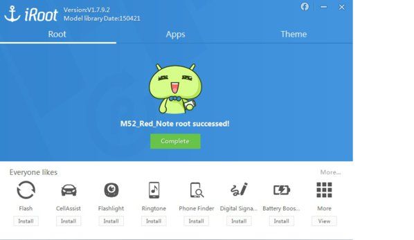

    biem, ahora queda esperar a que termine, el telefono se reiniciara y saldrá la pantalla de finalización
    iroot-rooteado.

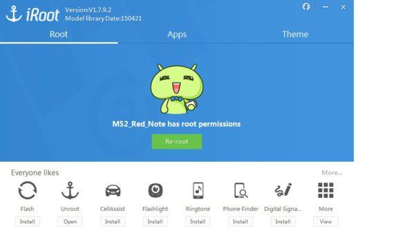

    bien, ahora, para comprobarlo, pincharemos en el botón verde de Complete, nos saldrá otra vez el cheking:
    despues de un poquito, una vez detectado, debería saltar a esta pantalla:
    iroot-comprobado.
    como veis, aqui nos indica que tenemos derechos de root; ya hemos terminado el proceso :smile:
