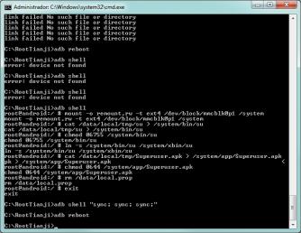

Hize los pasos tal como comentaste ... ya tengo rooteado mi BlueBo b3000 .... este equipo me sorprende ... rooteado ... ahora si se puede usar como se debe con mas apps necesarias ... comentar adicionalmente que la parte en la que se escribe el comando:
"tipea y enter: adb shell "while ! ln -s /data/local.prop /data/data/com.android.settings/a/file99; do :; done" (te va a salir como file directory exist una cosa asi como error ahi mismo le das restore al cel y lo del error va a parar)"
tiene que ser realizado lo mas rápido ... ni bien se pegue el comando en el cmd y la pantalla del móvil muestre la tarea de recuperación ..... dar el "restore" que es una opción que se muestra en la esquina inferior derecha del telefono..... eso hará que se detenga el error "link failed No such file or directory" y puedan insertar el siguiente comando adb reboot .... en mi primer intento de root ... me demore mucho en esta parte y el mensaje de error fue infinito ... tuve que forzar el cierre del cmd y empezar nuevamente abriendo un cmd y iniciando adb
les adjunto una pantalla del proceso desde la parte que les mencioné hasta el final.

Re: Rootear un Blueblo b3000 ... si funciona ...
exacto para no estar tipiando rapido solo le das a click derecho pegar rapido y enter ahora mi busqueda es encontrar una rom que sea gingerbread para que tenga mas ram alguien sabe si instalando una rom mtk6575 que sea de otro modelo de cel tambier le hara al b3000?
