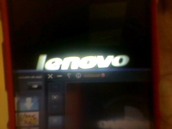

Sigue sin arrancar... He esperado 30 min y nada... Algo raro es que vibra el celular como si estuviera recibiendo notificaciones y además se le enciende el led verde. Debo reinstalar para que arranque de nuevo la Rom

Edito, aplique el parche y no ha tardado en reiniciar, después de que pasa el logo de lenovo sale el letrero de que se esta optimizando 1 app y comienza , seguro que es una descarga corrupta, igual en lo que imprime en pantalla en la instalacion, dice que es solo para la VISNU por la ruta que tiene el launcher en ella
Cuanto tiempo esperaste? tarda en iniciar pues genera su archivo en la memoria ART
Hay alguien mas que me pueda confirmar que despues de cierto tiempo arranca, aparte del camarada @gonwild
Algo asi de 20 minutos, la primera vez, la segunda cerca de media hora. Quiza debi esperar mas, Intentare de nuevo mas tarde y les comentare como me fue.
No debes de esperar tanto , rectifica tu descarga, he aplicado el parche ahorita y no me tardo en reiniciar, tal vez poco mas de lo normal, pero no mas de 5 minutos

Ya lleva 15 minutos... jajaja La muerte sucede en la animacion. Hare lo que menciona @gonwild , ojala funcione.
Edito: Volvi a descargar el archivo, y aun asi no funciono :(

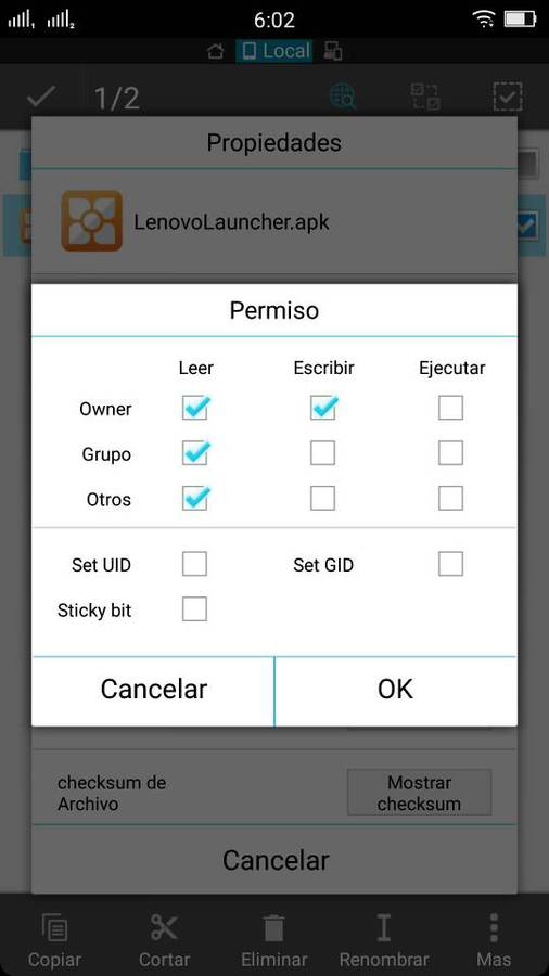

En la instalación que te pone?
Prefieren que les de instrucciones para colocar la app en su sitio y darle los permisos necesarios?
Enviado desde mi Lenovo K50t5 mediante Tapatalk
"Parcheado Correcto" algo asi, El parcheado dura muy poco, segundos, eso es normal?
Si es normal pues sólo sitúa la app en su sitió.
Ok lo que van a hacer es colocar la app manualmente.
Del zip que descargaron buscaran en la ruta
system/priv-app/con.lenovo.launcher
La app la extraen y la ponen en algún lugar del limón.
Desde el explorador de archivos root de si elección buscaran esa app que acaban de situar.
Le dan en la opción copiar y van a la ruta
Le dan pegar y en más/propiedades donde pone permisos ponen como se ve aca
Ahí abra una app llamada base.apk a esa le ponen al final .bak
Después de realizado lo anterior sólo resta reiniciar el limón.
