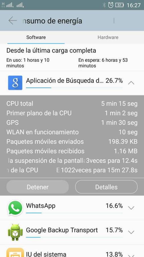

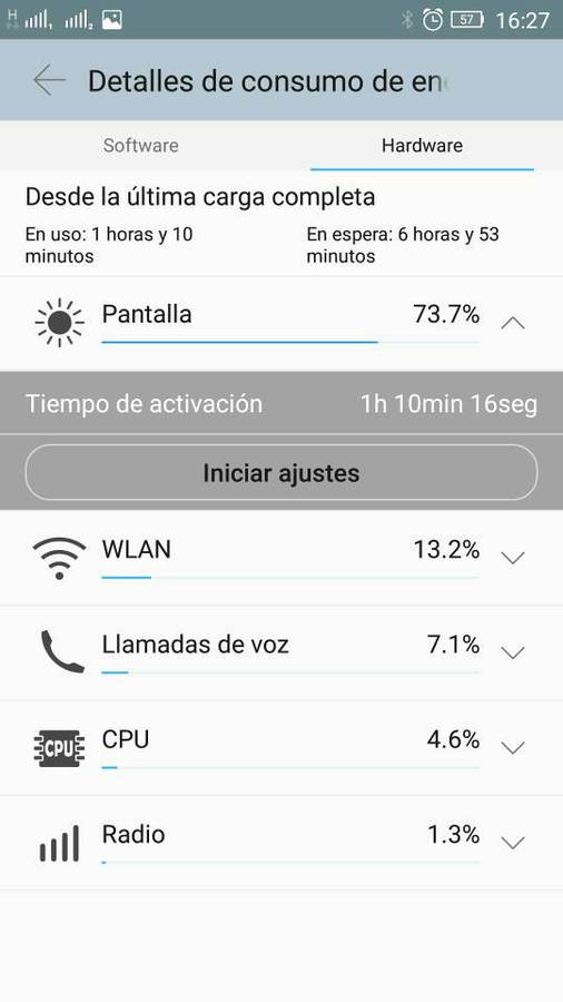

Pues mirad con lo que me topado, he notado que algo pasa, o la batería dura mucho o lo normal, o dura poquísimo mirad si esto es normal plis
