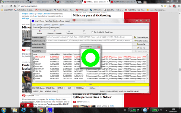

Pequeñas novedades @Xancin
Con SP_Flash_Tool_v3.1320.0.174 y rom Samsung-Galaxy-S-IVI950X
Bueno, anteriormente le hice un firmware upgrade

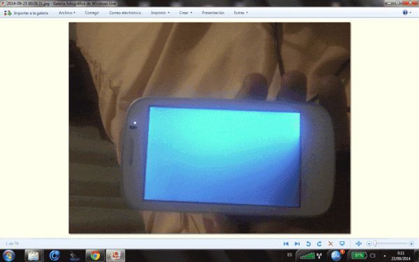

y el resultado es el mismo, este:
O sea que se ha encendido.....¿Quiere decir esto que ya tengo preloader? ¿Ya puedo intentar instalar una rom "compatible" con el telefono???
Muchas gracias, amigos!
pero no se ve nada de nada?
