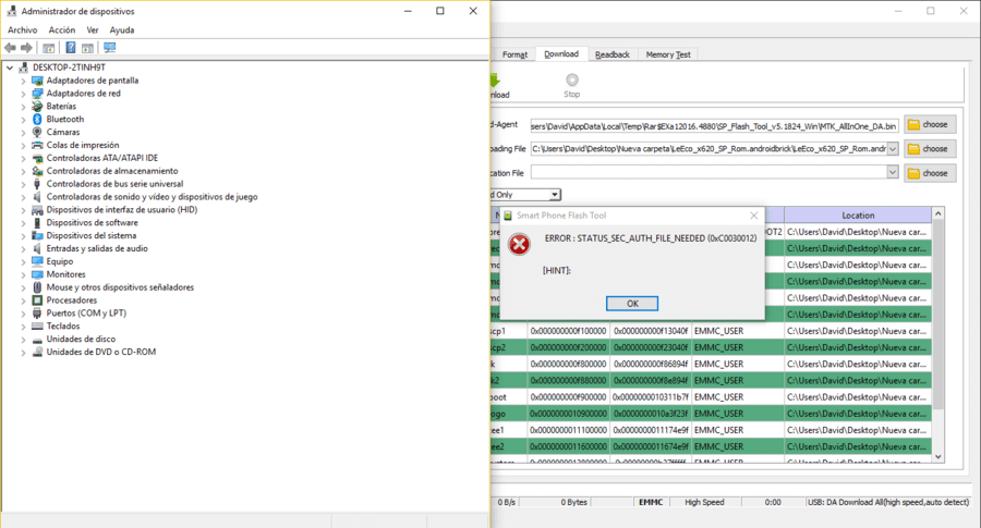

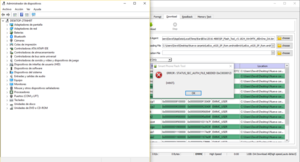

Saca administrador de dispositivo, al salir la ventana tenla para que la veas, intenta otra vez a ver si sale algún dispositivo en amarillo.
lo siento, pero no entendí bien que es lo que tengo que hacer
lo siento pero no entendí bien, que es lo que tengo que hacer?
entras en panel de control, luego sistema y de ahí pincha en administrador de dispositivo, te saldrá una ventana, luego vuelve a intentar flashear la rom con Download a ver si cuando pones el usb con el móvil ves algún dispositivo que te ponga un triangulo amarillo.

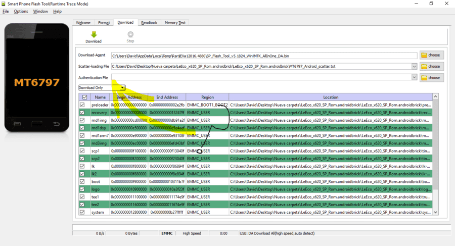

Nada, sigue saliéndome este error, a lo mejor es por mi versión, porque no veo que tú tengas lo de Authentification file no?
Yo no tengo tu modelo, pero a la hora de flashear los móviles con el FlashTool, el flasheo se hace igual.

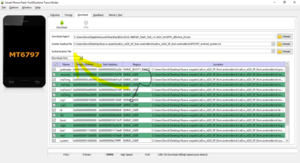

Creo, que el fallo es porque no tengo nada puesto aquí, pero tampoco sé que debería poner
No suele ser por eso... Si que he visto que los drives los tienes instalados correctamente, ya que no te sale nada con el símbolo amarillo.
Entra en Option y vete hasta Download y mira a ver si tienes bien puesto lo de activado el usb, en el programa FlashTool.
tengo la primera casilla activada
