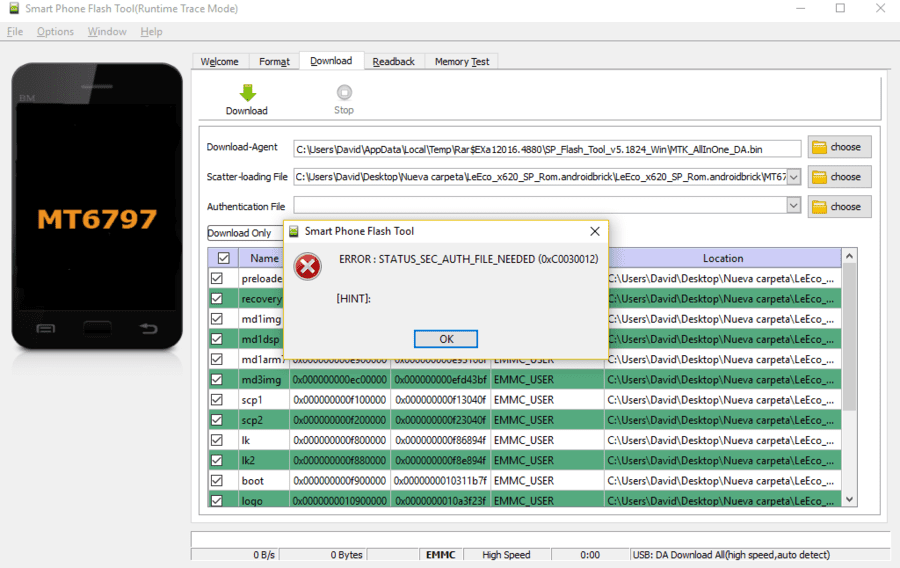

Ya he descargado la rom y tengo el flashtool, me aparecen cosas como el scatter y authentication file y no sé que hacer la verdad, la rom es un rar, y no hay ningún sitio donde poner un rar

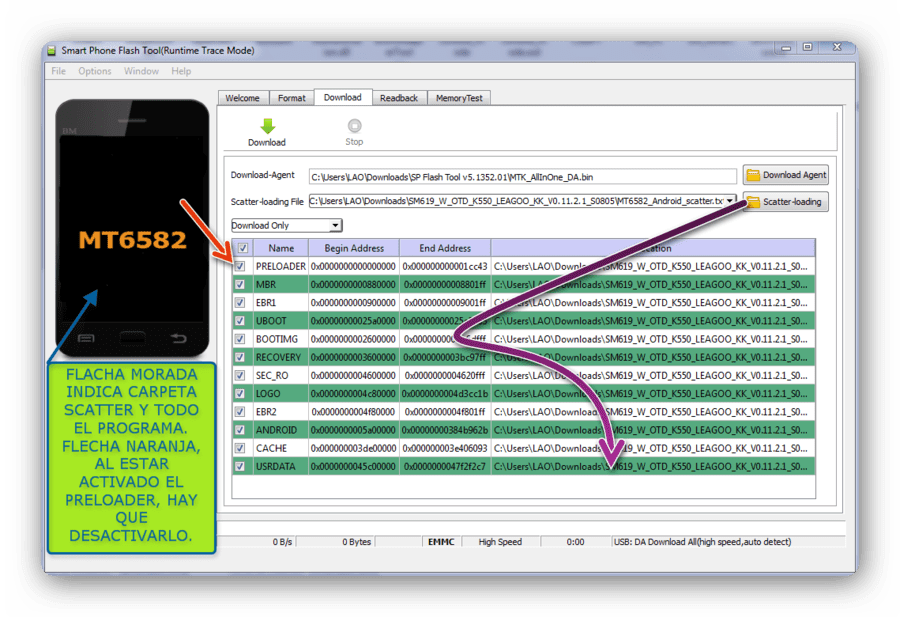

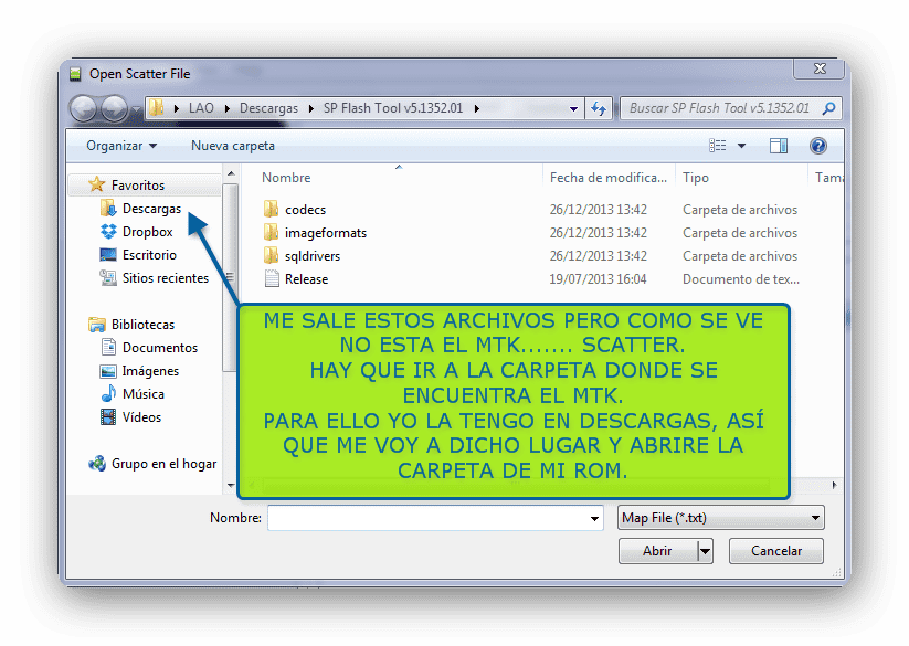

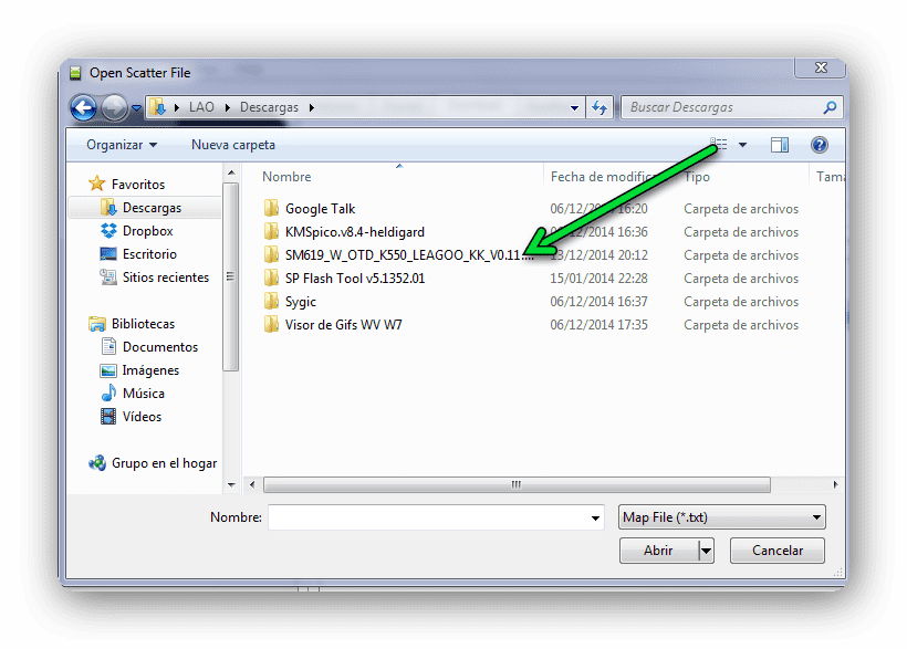

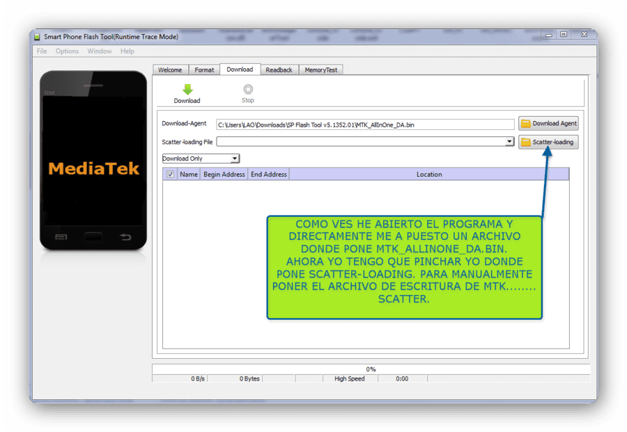

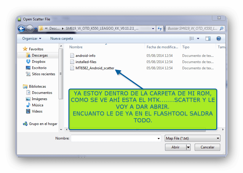

@DGR te voy a pasar unas imágenes para que veas como se pone.
Ashampoo_Snap_2014.12.13_20h13m24s_002_.png Ashampoo_Snap_2014.12.13_20h17m49s_003_.png Ashampoo_Snap_2014.12.13_20h22m30s_006_.png
Ashampoo_Snap_2014.12.13_20h23m18s_007_.png Ashampoo_Snap_2014.12.13_20h25m36s_008_.png
Dime si te sale así, puede que tengas otro FlashTool como versión?
En la última imagen, pongo lo de desactivar Preloader, pero en tu caso, tendrías que dejar activado.

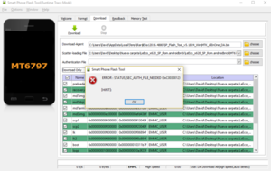

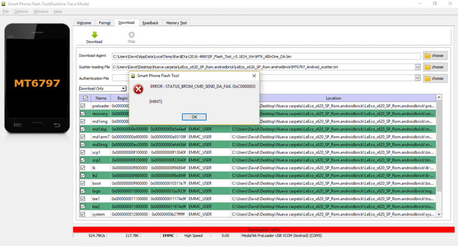

Captura.PNG He probado muchísimas roms y solo una me acepta el scatter pero después me aparece este error -_- (help:-( )

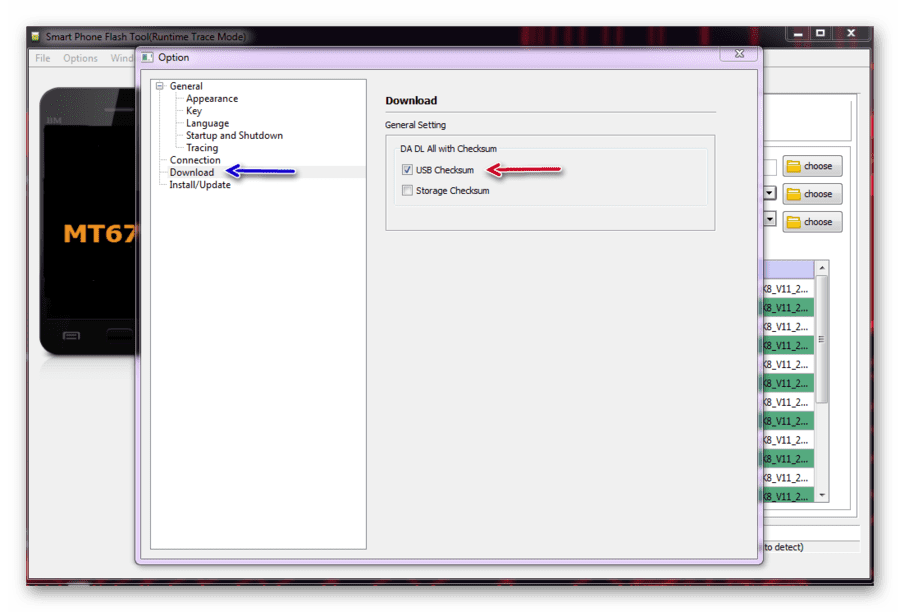

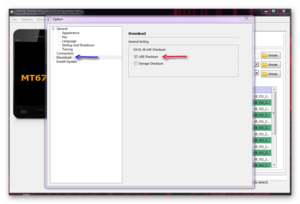

Mira también en el FlashTool esto que te voy a poner con imagen.
A ver como lo tienes.

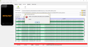

no tengo nada seleccionado hay, he vuelto a probar sosteniendo el volumen más y ahora tengo otro error

Dime como haces para flashear, ya que creo que algo estas haciendo mal.
Que hago las cosas mal es seguro jajaja, le doy a descargar y después conecto el cable mientras aprieto el botón de subir volumen y luego viene el error

Estoy viendo ahora mejor en esta ultima imagen que la rom es para x620 y el tuyo es x626, dime si es para tu modelo también.
Luego en el flashtool primero tienes que darle a Download, el programa se queda esperando, se queda como difuminado todo el programa, entonces es cuando tienes que pulsar el volumen + y poner el usb con el móvil al pc, ahí es cuando te lo reconocerá y flasheara si pasa de la franja roja.
