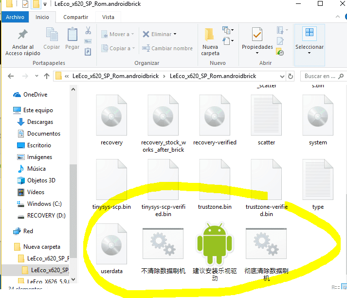

Dime una cosa, cuando has descomprimido el archivo y te deja la carpeta, hay cosa en chino?
Esto es lo que te dice, lo he puesto en el traductor. Se necesita un archivo de estado.
No he visto nada que me llamara la atención.
si, hay tres archivos en chino

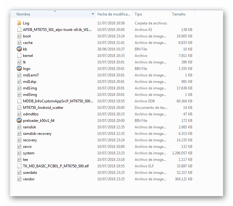

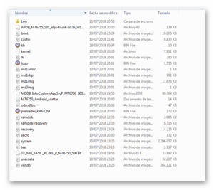

Te voy a mandar una imagen de mi Rom Stock, mira en la tuya y más o menos tiene que tener lo mismo, claro esta nada de cosas chinas, esas las dejo fuera de la carpeta de la Rom .

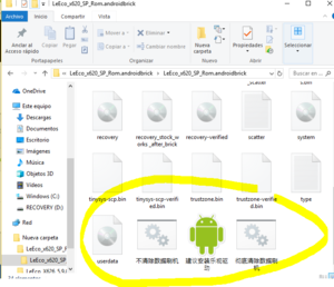

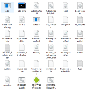

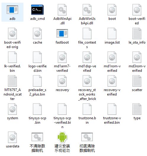

Y ahora lo que tengo fuera de la carpeta que me viene en chino.
Me parece muy diferente a lo que viene en la rom, de todas formas también quisiera preguntarle, por que las roms que si puedo instalar con twrp no puedo con el flash tool?
Por el archivo Scatter, si te das cuenta con flashtool, vas al archivo Scatter y ya te salen todos. Con el Recovery Custom twrp es el zip comprimido es un Update.
Algunos prefieren ser root por poder instalar rom Custom cocinadas por compañeros de aquí, otros prefieren la rom stock y flashear por flashtool.
