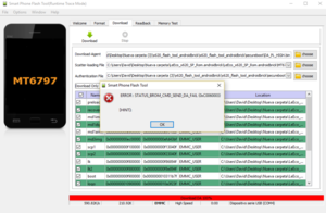

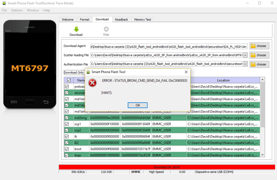

Ya no sé que hacer, me he descargado otro Flash tool con el autentication file ese; he descargado otra rom me he informado y parece que el leeco le 2 y el s3 son más o menos lo mismo y para toda la gama x600 es la misma rom stock pero es que no hay manera, me aparece siempre este error
