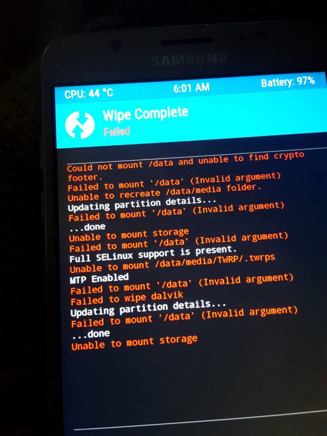

PROBLEMA Samsung j7 no se puede resetear

Bueno descargue lo que me dijiste y marque lo que debia en el odin pero aun asi no funciona, me sale esto..
<ID:0/003> Added!!
<OSM> Enter CS for MD5..
<OSM> Check MD5.. Do not unplug the cable..
<OSM> Please wait..
<OSM> Checking MD5 finished Sucessfully..
<OSM> Leave CS..
<ID:0/003> Odin engine v(ID:3.1210)..
<ID:0/003> File analysis..
<ID:0/003> SetupConnection..
<ID:0/003> Complete(Write) operation failed.
<OSM> All threads completed. (succeed 0 / failed 1)
Mira sí te funciona
no me deja hacer nada solo sale esto :(
Pero amigo que haces de nuevo en el recovery, con Qfil lo tienes que poner en download.
Sí puedes entrar al recovery dale reboot y escoges download /descarga así debería quedar para hacer el flash,apretados volumen menos - ó + junto con power y home y conectas el cable usb previamente conectado al pc.
si lo deje en modo download y e hice el procedimiento con el odin pero aun asi sigue sin funcionar, lo que el odin me dice es esto.

Gracias por responder, intente restaurar el software con smart switch pero no me deja, tambien busque como desbloquear el bootloader pero segun lo que vi necesito activar la depuracion usb y como el tactil no responde me es imposible.
