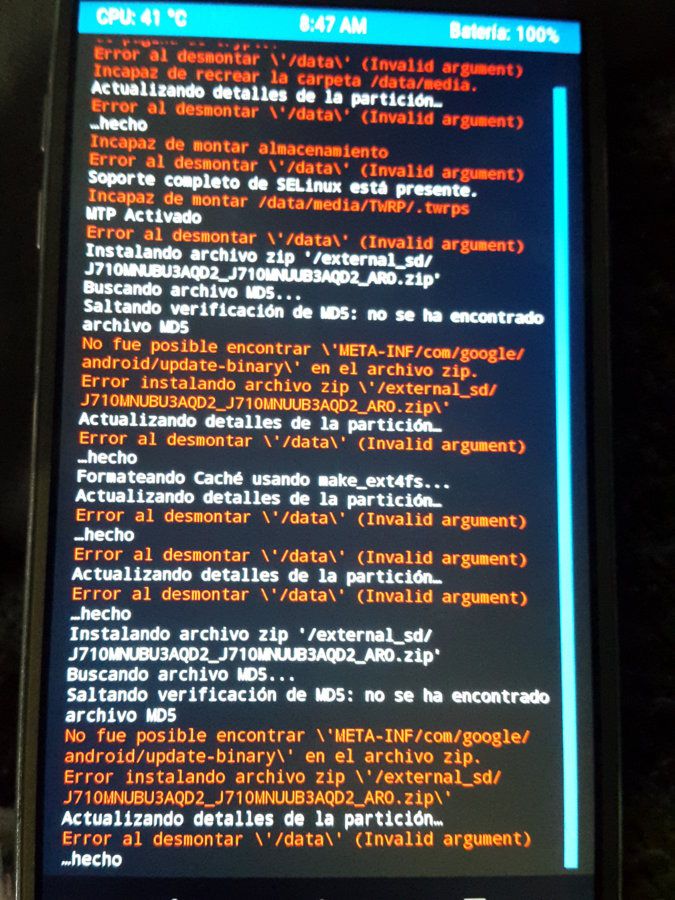

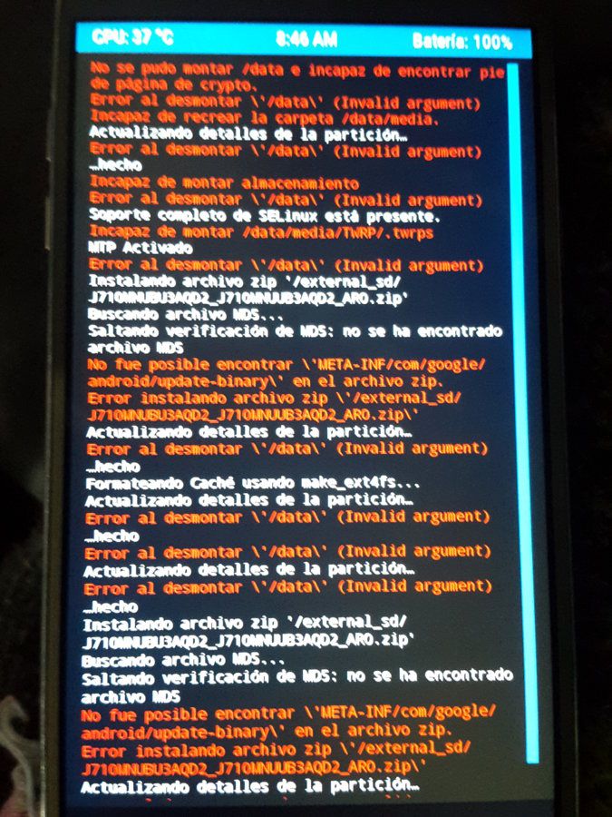

Bueno funciono lo de conectar un mouse y pude desbloquear el bootloader pero sigo sin poder instalarle una rom nueva, le puse una recovery nueva e intente desde ahi con un archivo Zip pero es lo mismo
Tienes un custom recovery?
Puedes poner el enlace a la custom rom que intentas instalar.
También porque no se puede,que error da el recovery?
bueno le puse la recovery Team Win 3.0.2-1 la descargue de aqui
Download twrp-3.0.2-1-j7xelte.img.tar
y las rom intente con dos que son estas
J710MNUBU3AQD2 - Galaxy J7 ⑥ SM-J710MN ARO Argentina
J710MNUBU4BRA1 - Galaxy J7 ⑥ SM-J710MN ARO Argentina
y el error
