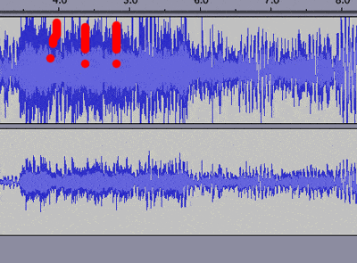

El problema de subir la ganancia a un track es que clipea, y por eso distorsiona. Si el track ya está normalizado (con la ganancia al 100%), al subirle más la ganancia siempre te va a distorsionar por ese motivo, las frecuencias se pasan del límite del contenedor de audio.
Mira esta imagen:
La parte de abajo sería un track normal sin normalizar al 100%, y al subirle la ganancia por encima del límite, se convertiría en la parte de arriba. Lo que tiene exclamaciones quiere decir que la onda pasa del límite.
Mira esta imagen:
Mira esta imagen:
