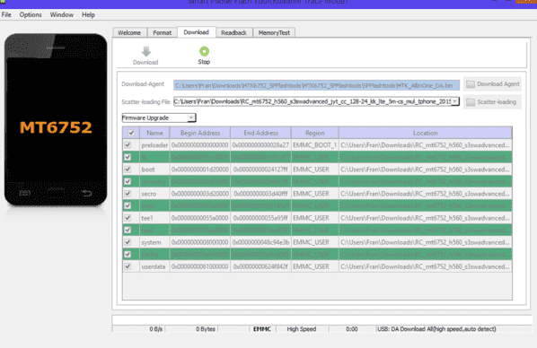

Nada... se me queda ahi:
Se ha quedado en el logo después de restablecer tlfn upload_2015-5-18_15-0-58-png.84220
No se si es por los drivers o que, pero ya no se que hacer.
He probado a conectarlo a otro puerto USB y nada, no se mueve de ahí.
No se como instalar los drivers, ya que cuando pongo el mvl me sale que se estan instalando, pero ya está.

As instalado adb drivers?Preloaders drivers? PDAnet drivers?

No, he hecho lo de que instale drivers sin firma, reiniciando windows, y conectando el mvl sin batería.
Tengo que instalar eso que has dichoo si lo instalo es peor?

Instala los adb drivers y los preloader con esos 2 deberia de funcionarte bien.

Gracias de nuevo. Ya está en ello.
Lleva 40 minutos y aun va por el 20% de download flash... es norma?

no muy normal no es....pero no lo quites por nada que si lo quitas en el flasheo adios movil
