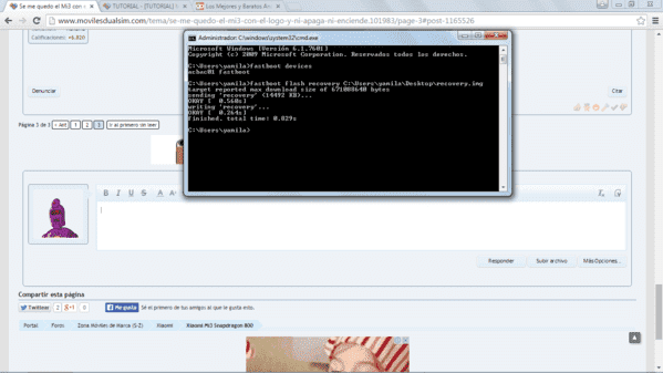

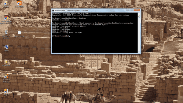

[DOUBLEPOST=1437062773][/DOUBLEPOST]@guille9191 quedo asi
vale benga que ya casi lo tenemos jejeje
ahora escribe esto:donde pogo "_" es espacio para que quede claro y tras escribirlo no le des a enter aun:
escribes:
fastboot_flash_recovery_
y una vez escrito y sin darle al enter( y si te fijas acado en espacio) haces lo siguiente:
arrastra el archivo del recovery.img que as descargado hasta la ventana del simbolo de sistema y te escribira una ruta
ahora si, le das a enter y mandame captura de lo que hace

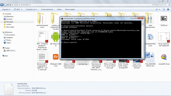

[DOUBLEPOST=1437065983][/DOUBLEPOST]@guille9191 asi quedo con el nuevo recovery sigo los mismos pasos?
[DOUBLEPOST=1437066067][/DOUBLEPOST]@guille9191, nada amigo, sigue con myrecovery 2.0.1
[DOUBLEPOST=1437066109][/DOUBLEPOST]sera que habra quedado mal instaado el primer programa que me diste?
arrastro el archivo .img nada mas verdad?
nono, lo esta haciendo bien es como si el sistema restaurara el recovery por defecto todo el rato
cosa de la rom por defecto instalada, ya lo habia visto alguna vez jeje
