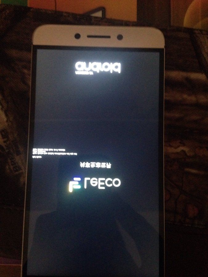

Tengo un le s3 x622 3/32 el cual ha quedado brickeado después de intentar desbloquear el bootloader (era mi primera vez haciéndolo xD) seguí el siguiente tutorial Como desbloquear el bootloader LeTv con el cual iba todo bien hasta que teclee en ADB el comando "fastboot reboot" (al día siguiente después de investigar me doy cuenta que con ese comando tendremos un pisapapeles de alrededor de $100us) y ahí ocurrió el problema, quedo la pantalla totalmente en negro y solamente el led encendía en rojo, no podía encenderle, entrar en modo fastboot ni hacer nada.
Después de buscar me di cuenta que había entrado en un brick del cual era posible rescatar si la pc lo reconocía, lo cual para mi sorpresa hizo mi pc; luego seguir algunos los pasos mencionados en LeEco Le 2 x620 / x620 Pro / x625 Pro Rescue Guide + Video - Gizmochina logré hacer que prendiera pero esta en efecto espejo (todo volteado y al revés); solamente arranca pero no pasa de la pantalla de leeco y me deja entrar en fastboot; el tutorial no lo pude concluir y que al intentar escribir sobre me la memoria me aparece el error "BROM ERROR: STATUS_BROM_CMD_SEND_DA_FAIL (0xC0060003)" ¿alguien tiene idea de como solucionar el error? (Es en SP flashtool) ¿instalando el TWRP mediante flashtool podré instalar la ROM desde ahí o tocará utilizar "format all + download" para poder recuperar mi equipo?

Al parecer no se había desbloqueado con lo cual no pude instalar el TWRP. He vuelto a hacer el tutorial de gizmochina y esta vez no ha arrojado errores con lo cual el móvil ha vuelto a la vida, la cuestión es que al instalar la misma rom que en dicho tutorial esta aparece al revés justo como comentaron anteriormente ¿será cuestión de hacer los pasos para cambiarle a una rom correspondiente?
Prueba a dejar pulsado power más volumen - , si arranca en modo flashboot ya puedes seguir el tutorial de instalación de Twrp, ( busca el enlace al tutorial en mi ROM)
O power más volumen+ para ver si entra en recovry.
Si no, busca en needroom una ROM que hay para flastools, te lo deja con recovry stock y ya puedes empezar desde cero.
Y por cierto ya está confirmado las ROM a partir de la 23s son compatibles entre x620, x621 x622, y x626. Se debería de poner en el primer post de este hilo. Para que lo sepan sin buscar mucho las futuras personas que busquen al respecto
Por cierto, lo pantalla la tienes del revés por que has instalado seguro la ROM para el x620 18s , es decir, inferior a la 23s
