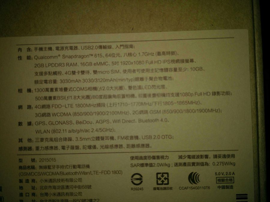

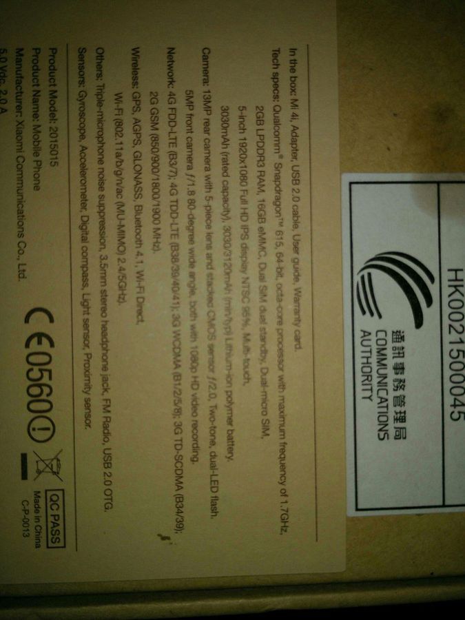

El Tw no tiene ni la banda 800 ni la 2600 4g.El Hk no tiene la 800

Podría ser también que el TW no tenga la banda 900 en 3g? Creo que es así.
[DOUBLEPOST=1440535598][/DOUBLEPOST]En admitido desde el 21... están llegando todos esta semana menos el mío. Vaya correos que tenemos en este país... seguro que lo tengo en mi oficinal postal desde hace tres o cuatro días jajaja
La 900 en 3g si la tiene
El Hk

Lo del modelo es una put.....!! a Alguien más le ha pasado? Ahora que tienen que hacer? Espero que el mío sea el HK
#71 blanco recibido hoy, versión HK. Me ha dado tiempo apenas a seguir el manual y flashear la rom de xiaomi.eu, mañana le trasteare más pero tiene pintaza.
Buenas chicos lo del modelo TW es inadmisible. La tienda sabía que era el HK el que tenía que mandar y si lo ha echó a sido conscientemente
Haced una reclamación a la tienda todos ya! Aunque tenga la banda 900 me da igual... Y que nadie lo mande de vuelta

Pero bueno!!! Además!!! Si le hice cambiar la página web con las especificaciones fue por algo...
Sacar capturas de las especificaciones de la web de igogo que son tan torpes que OS la habrán querido colar
Eso OS sirve como prueba de que el producto que habéis elegido no es de las características del pagado. Y reclamación al canto!! PayPal OS dará la razon y dinero para el bolsillo...que salga el móvil barato no significa que OS puedan mandar lo que quieran
