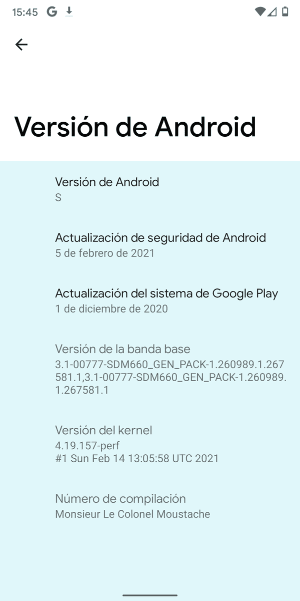

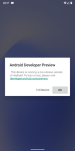

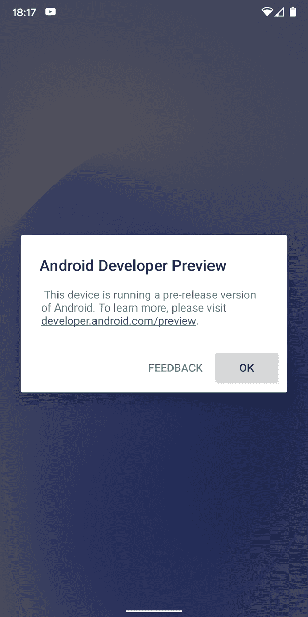

Yo lo he instalado desde el PitBlack recovery desde el almacenamiento interno.
Capturas
Screenshot_20210224-160147.png Screenshot_20210224-154426.png Screenshot_20210224-154455.png Screenshot_20210224-154545.png

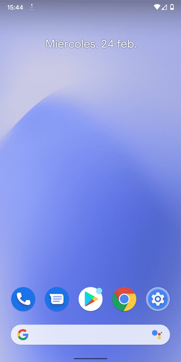

Ves algo novedoso en este Android? O por ahora es una revisión de todo lo que ya vimos en los 9 y posteriores?.

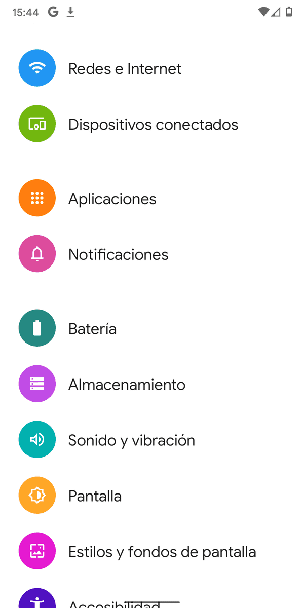

Yo todavía no veo nada.
Veo cambios estéticos, un color azulado en el menú ajustes. Puedo emparejar bluetooth desde el acceso ese de la barra.
No veo nada más

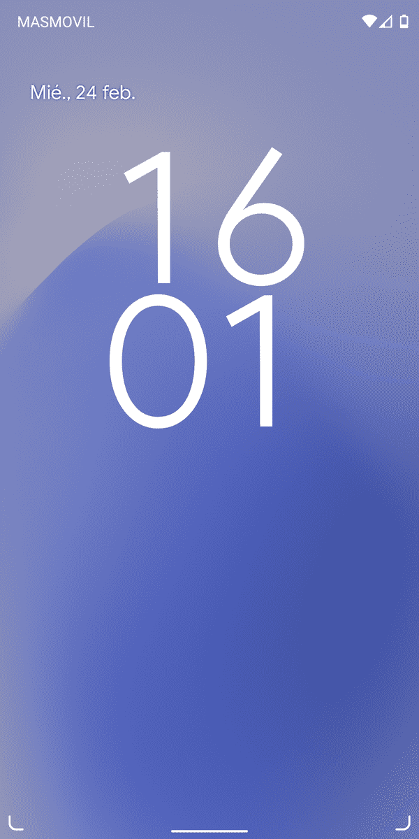

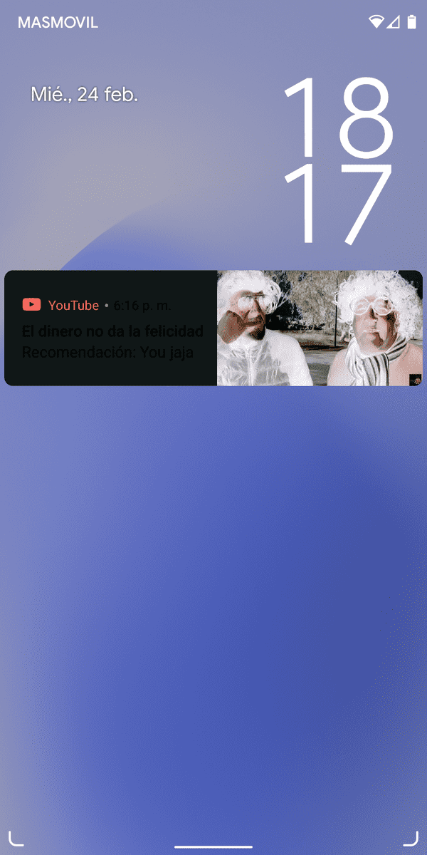

Cuando hay una notificación el reloj de la pantalla de bloqueo se pone pequeñito y se sube arriba a la derecha
Tonterías de esas y poco más

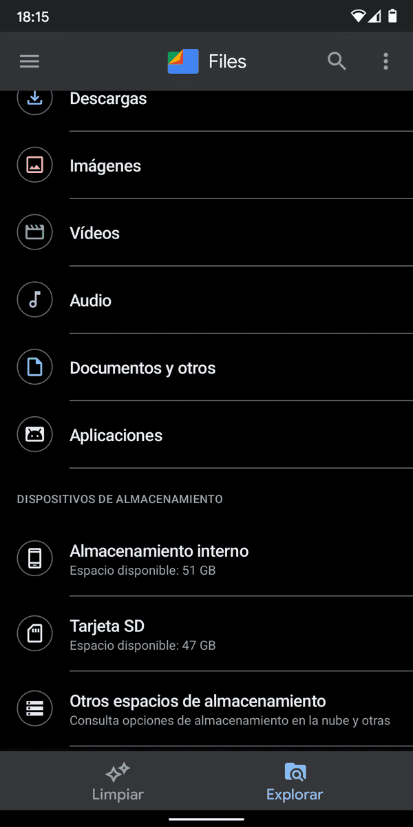

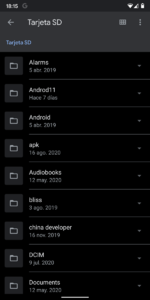

¿Y tienes tarjeta SD?, ¿te la reconoce?...
antonioantuan
Tened paciencia conmigo... ¡Soy muy torpe!
17.251
17.145
Xiaomi Mi Note 10 y Redmi Note 5 - Jiayu S3

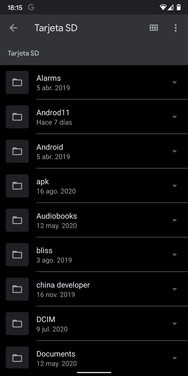

No, como dice que no usemos la ROM, porque no se pueden montar datos, ni arrancar en recuperación, he pensado que hay que poner el zip en la memoria interna...
by bolsapipas 2021
Ahí se ve.
Lo que dice es que no instales la ROM desde la SD externa o si no tú ROM no inciarà y tendrás que instalar miui desde fastboot.
No debes hacer wipe de la interna . Debes instalar desde ahí., desde la interna.
Despues de la rom instalada. El unico bug que veo es que el recovery no tiene utilizsble el almacenamiento interno. Aparece con 0 capacidad
