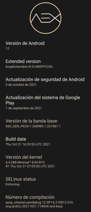

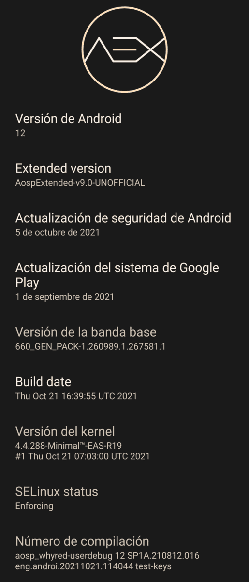

Puesta la AEX. Todo bien. La veo funcional para mi uso diario. La puse con el PB. Había puesto el orangefox pero tuve que cambiar a última hora al PB porque en el orangefox no me reconoce bien las usb por OTG. Funciona pero cuando quiere. Como curiosidad la AEX A12 no pide configurar la SD cada vez que reinicias, pero cuando había puesto el orangefox, sobre la lineage 18.1, si me lo pedía cada vez que reiniciaba.
Definitivamente el Orangefox ni me gusta en su interface ni en su funcionamiento. Para mi que no vaya bien el OTG es una putada

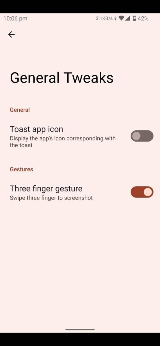

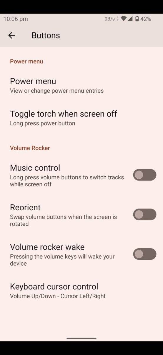

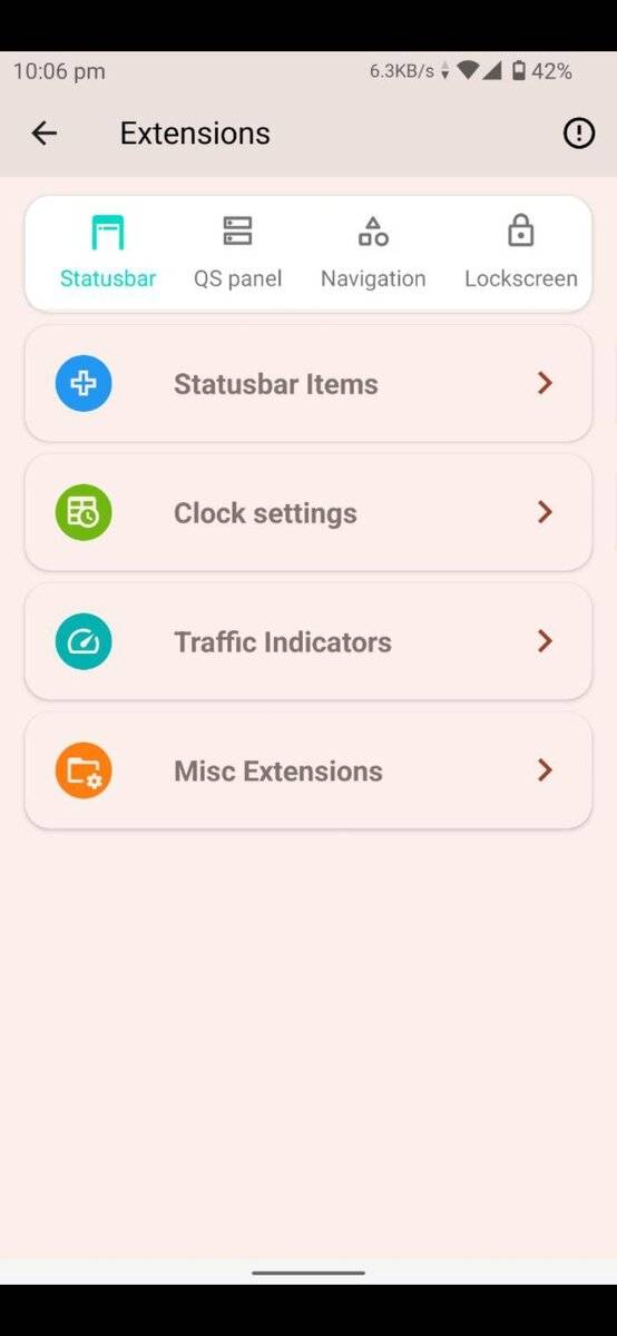

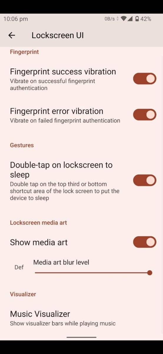

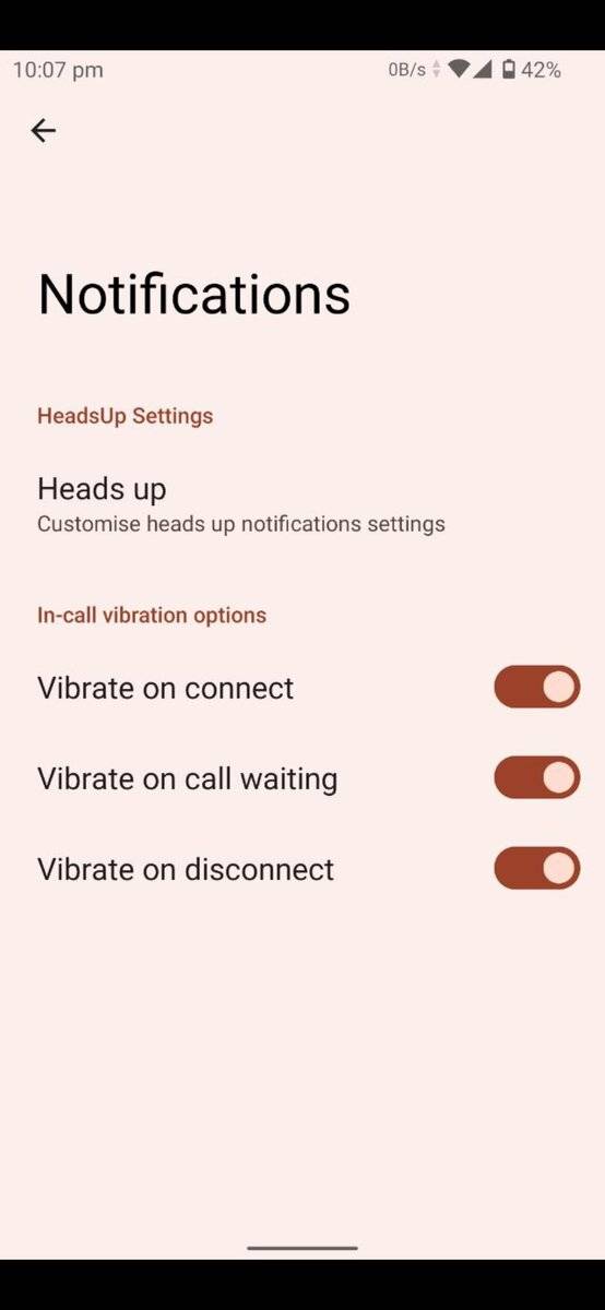

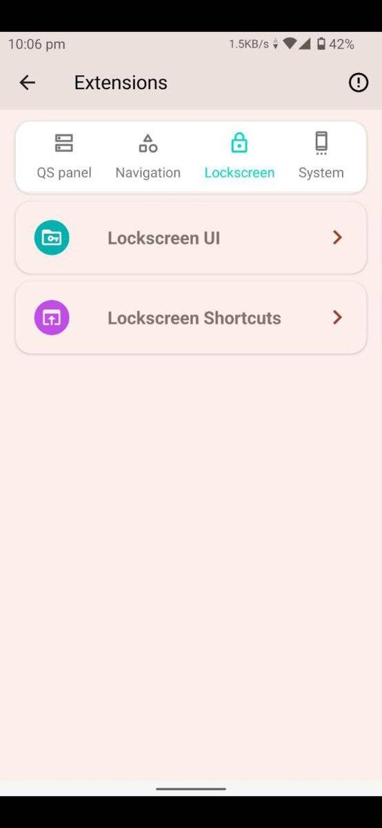

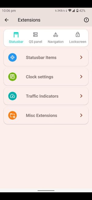

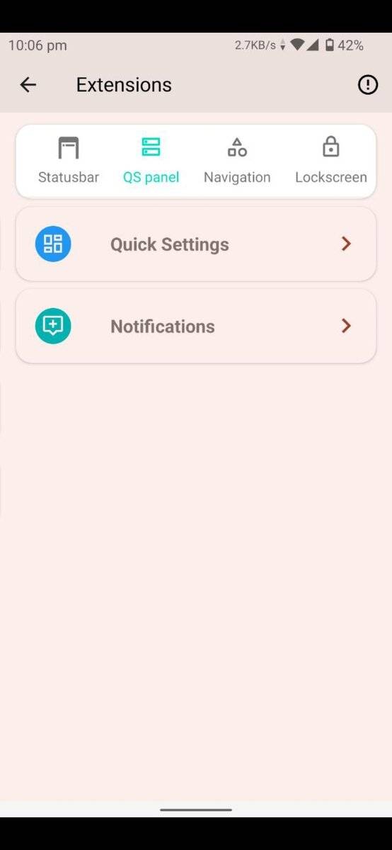

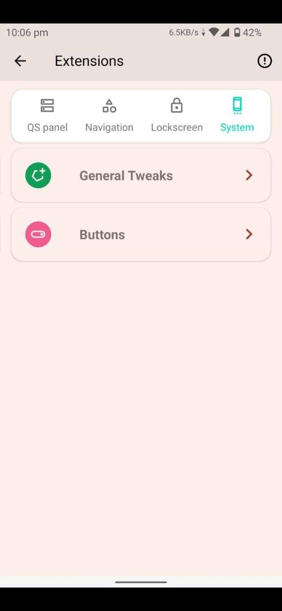

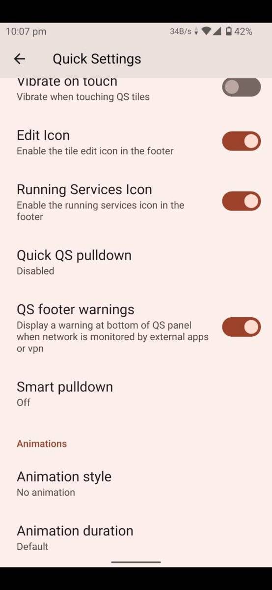

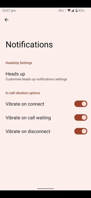

Pues SakilMondal nos ha enseñado hoy las primeras imágenes de la personalización en Android 12.
¡Ya están aquí!
Screenshot_2021-10-23-19-21-33-917_org.telegram.messenger.jpg Screenshot_2021-10-23-19-21-42-210_org.telegram.messenger.jpg Screenshot_2021-10-23-19-21-47-511_org.telegram.messenger.jpg Screenshot_2021-10-23-19-21-53-587_org.telegram.messenger.jpg Screenshot_2021-10-23-19-22-00-751_org.telegram.messenger.jpg Screenshot_2021-10-23-19-22-06-918_org.telegram.messenger.jpg Screenshot_2021-10-23-19-22-12-975_org.telegram.messenger.jpg Screenshot_2021-10-23-19-22-19-004_org.telegram.messenger.jpg Screenshot_2021-10-23-19-22-26-126_org.telegram.messenger.jpg
