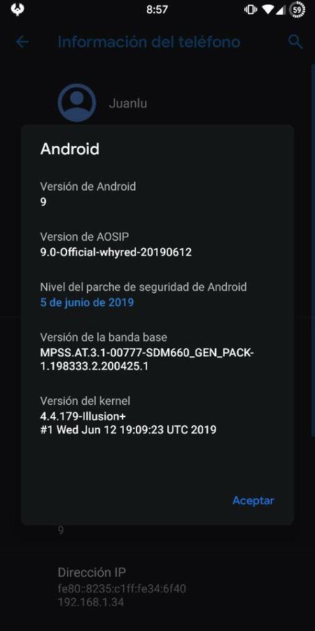

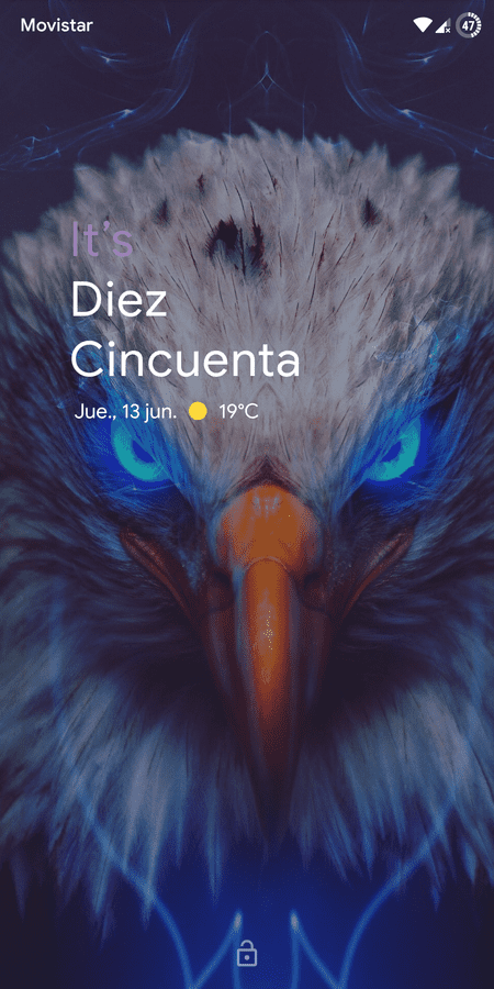

He visto esta mañana que ya salió Aosip oficial de Akhil Narang con fw Pie y aquí la tengo. Lleva Miui cam y está correctamente traducida menos alguna página que sigue estando en ingles. El launcher Quickstep es regulinchi y muy limitado , me gusta más el Lawnchair de la Derpfest. Se nota muy fluida pero habrá que darle unos días a ver que tal. Iba a poner Havoc pero una debe ser la primera en la lista. Otra cosa que me ha gustado es el reloj de texto de Android Q en la pantalla de bloqueo, casi todas las roms lo incluyen pero..... Éste está en Español.

Que raro que no lo hayan dicho en su hilo en XDA. Revisalo
con la traduccion de google dice esto:
¡Hemos seleccionado las características de muchos otros roms / proyectos y estamos muy agradecidos a todos ellos! Acabamos de cruzar la fase Beta para Oreo y nos complace anunciar el lanzamiento de Colt-OS Chilly basado en Android 8.1. Al parecer es firmware Oreo. Que decepción.
Si. No parece pie ni la propia Rom, no ya su firmware
