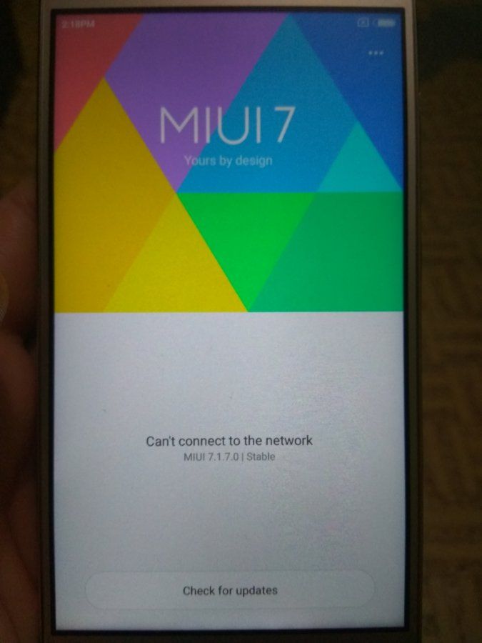

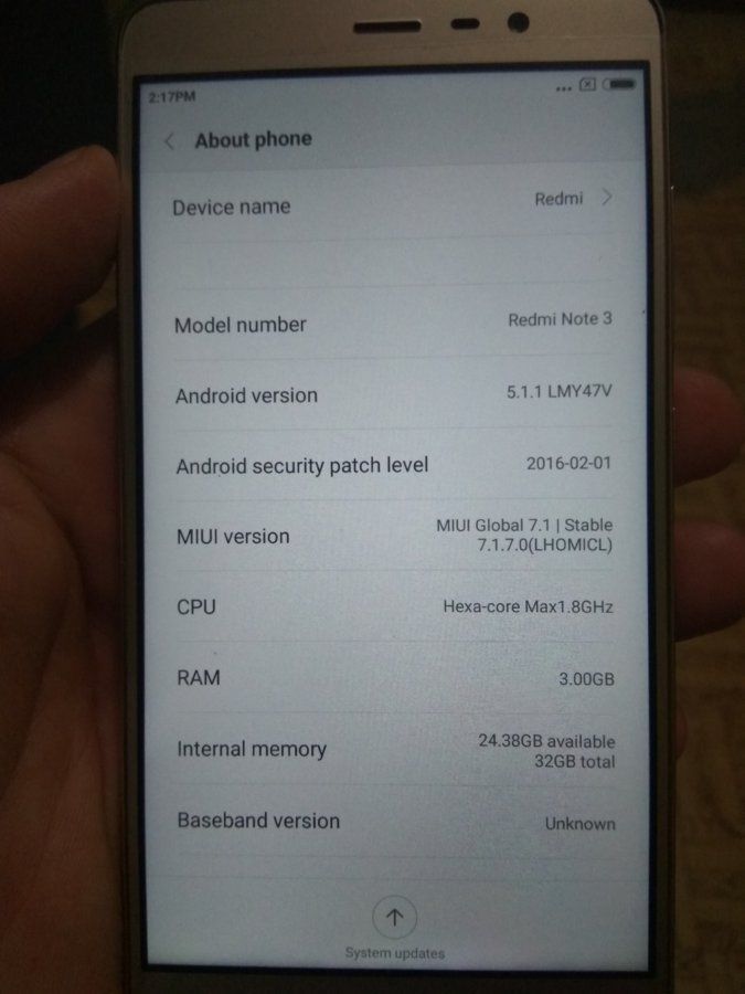

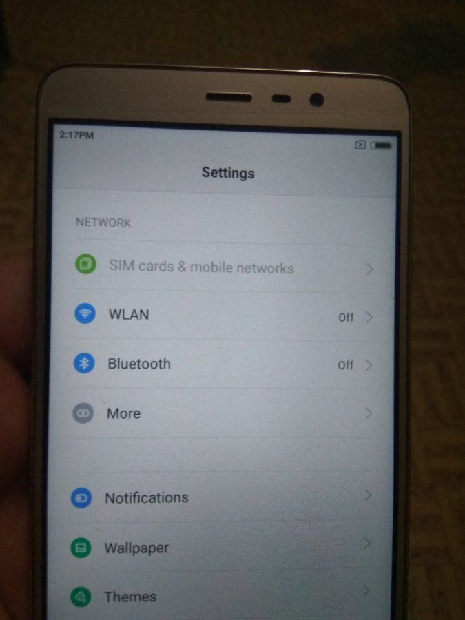

Como les comenté luego de Flashear el móvil se ha quedado sin IMEI, sin Baseband y por ende sin reconocerme el SIM; además el WIFI no encendía tampoco; después de días sin dormir y con un poco menos de cabello del poco que tenía y de utilizar todos los métodos que me habéis compartido, hice un mix de todo:
1) Volví a Flashear con Miflash (era como la décima vez desde el sábado), con la ROM del Tuto
Instalación rom global V7.1.7.0 LHOMICL o cualquier rom fastboot mediante Miflash., cabe mencionar que fue la única que Mi Flash reconoció correctamente, las otras 4 que tenía me daban error. y al reiniciar, pues nada el mismo problema, incluso el wifi no funcionaba.
2) Guardé en la SD la última Rom estable oficial descargada de MIUI (versión
miui_HMNote3ProGlobal_V8.0.2.0.LHOMIDG), le día al Actualizador directamente del móvil y nada, porque no podía verificar por no tener el Wifi activado (porque no encendía).
3) Le dí a Restaurar desde el móvil, luego del reinicio y utilizando una nueva red wifi (en la casa de mi novia), el wifi fue como un tiro, le di en el Actualizador a "Seleccionar paquete de Actualización" para utilizar la Rom que había guardado en la SD y no la pudo verificar incluso teniendo acceso a internet.
4) Hice un nuevo Reinicio, con el Actualizador ingresé de nuevo y ahora sí me indicó que había una nueva actualización, luego de descargar 1.2GB de la última MIUI 8 Estable y hace el procedimiento posterior, el móvil ha vuelto a la vida (todavía no me lo creo ja ja), ya con IMEI y con Baseband, incluso apenas encendió recibí una llamada (que alegría
