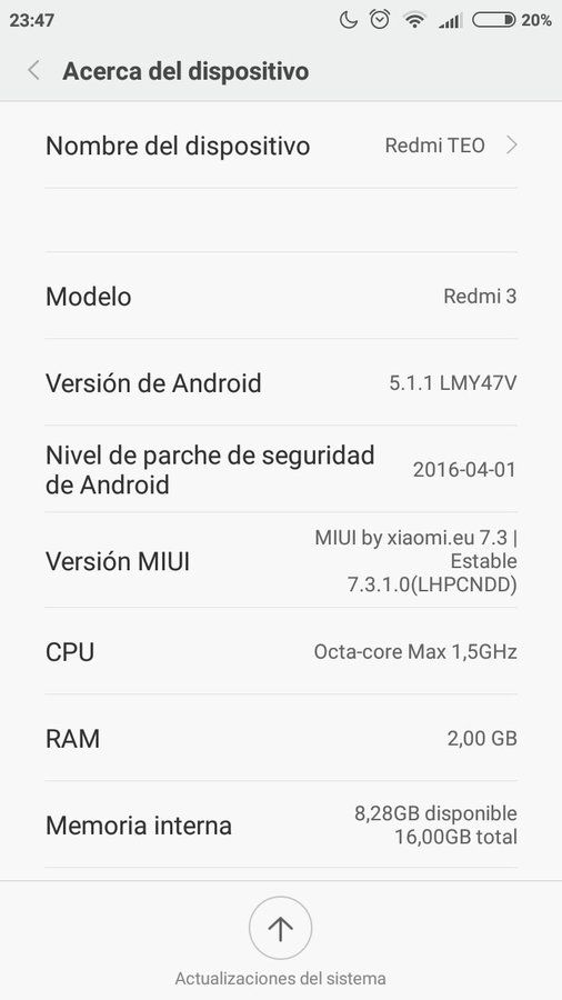

Instalado y funcionando... A ver qué tal va, ya os cuento. Por cierto, el Capítulo de Juego de Tronos... Wow jejeje
+1 a las 2 cosas ...
- 7.3.1.0 instalada ...
- "My watch is ended"
Enviado desde mi Redmi 1S mediante Tapatalk
