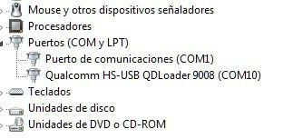

@INA bueno para ver si está apagado o sta en modo download si conectas el Tl al pc y te vas al administrador de dispositivos del pc comprueba que te detecta el móvil de la siguiente manera

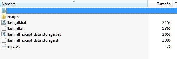

Si es así estas en modo download..entonces cambia el nombre de la carpeta del PC donde está la ROM y ponle un corto..además la carpeta debe de estar star decomprimida y tener este contenido más o menos..
Y la carpeta donde está la ROM.
Esta descomprimida nombre corto y como te he puesto arriba

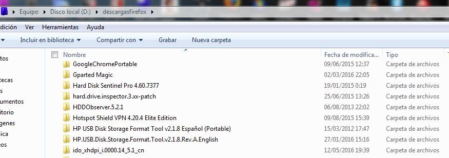

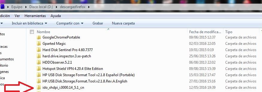

Puedes subir una foto del explorador del pc donde esta la carpeta..para ver el nombre de la misma..

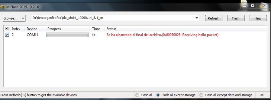

ok es este que pongo
[DOUBLEPOST=1463076643][/DOUBLEPOST]Perdon ,ok es este que pongo
