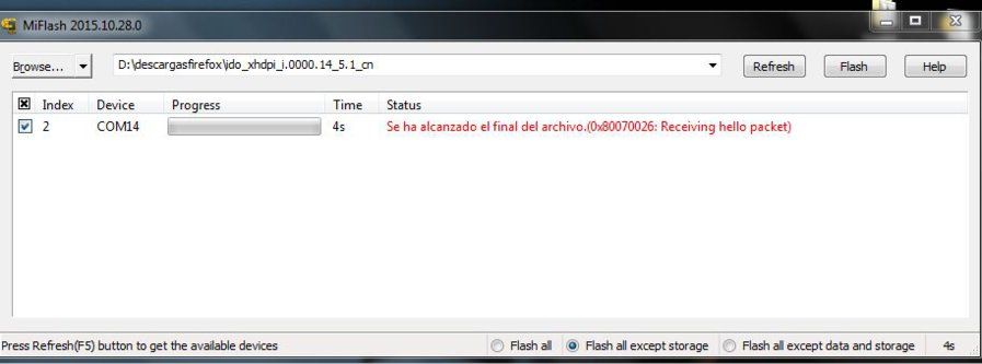

Muchisimas gracias a todos por intentar ayudarme pero ya DESISTO no puedo mas intentare hablar con el chino para que me lo cambien espero lo are por paypal lo dicho gracias a todo el foro y en particular a Garbage,Aherna36 y a Ribanezt

@INA no desistas tan pronto. Seguro que entre todos lo sacamos.
A ver. Lo primero de todo, bájate esta ROM. Es la oficial chino/inglés para el Redmi 3: http://bigota.d.miui.com/V7.2.7.0.LHPCNDB/miui_HM3_V7.2.7.0.LHPCNDB_f8d3fa0963_5.1.zip
Segundo. Crea una carpeta en la raíz de tu disco duro. Llámala Redmi, por ejemplo, un nombre corto y sin espacios ni caracteres raros y descomprime la ROM allí.
Y ya por último, cuando arranques el MiFlash hazlo en modo administrador. Haz clic con el botón derecho del ratón sobre el icono de la aplicación y selecciona la opción: "Ejecutar como administrador". Asegúrate también de desactivar previamente el antivirus, por si interfiriera.

@INA no desistas... Si puedes apagarlo, con el móvil apagado prueba
Presiona a la vez vol+, vol- y power hasta que el teléfono se apague y no sueltes. Volverá a salir el logo de Mi y se apagará. Suelta entonces. Ahora estará completamente apagado. Presiona vol+ y vol- a la vez, y sin soltar conecta el cable al móvil y al PC. Si tienes los drivers instalados MiFlash reconocerá el móvil y podrás flashear la ROM.
Flashear es sencillo.
1)seleccionar "Flash all" abajo del todo a la izquierda
2)busca la carpeta donde has descomprimido la Rom con el Browse...
3) selecciona Flash arriba a la derecha...
... Cuentanos que tal
@INA segun la imagen que has puesto
parece que el movil te lo reconoce y que haces todo el proceso bien puesto que llegas casi a flasear.. quizas haya un problema en la Rom que te hayas descargado, que no se ha descargado bien...intenta hacer el proceso desde el principio...
1º prueba a descargar una nueva rom desde el enlace que te ha puesto @Garbage descomprimela con 7-zip y haz los demas pasos que te ha puesto @Garbage
2º haz lo que te pone @ribanezt ...y no se te olvide marcar Flash All que en la imagen no lo tienes seleccionado, tienes el Flash all except storage
3º algo que no has aclarado todavia y que es importante lo estas haciendo en un equipo con Windows 7 64 bits??...o es de 32bits?? o si tienes otro windows ??

Igual es una ROM para instalar con updater por eso te va mal,
¿De que capacidad es el archivo una vez descomprimido?
A ver si vuelve a entrar hoy @INA y lee los mensajes y vuelve a probar. Me sabe mal que se dé tan pronto por vencido, más aún sabiendo que cuando hable con el chino y le diga lo que le ha pasado el chino va a decirle que es problema suyo, que ha estado enredando con el móvil, y no va a querer saber nada de él.....
Si, pero lo primero que pone el manual no lo hace pues mal vamos.
El nombre de la carpeta no debe tener símbolos
Seguro que la raíz es D: en su PC??
