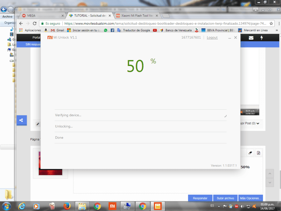

Si, instale el Mi Suite y tampoco lo reconoce

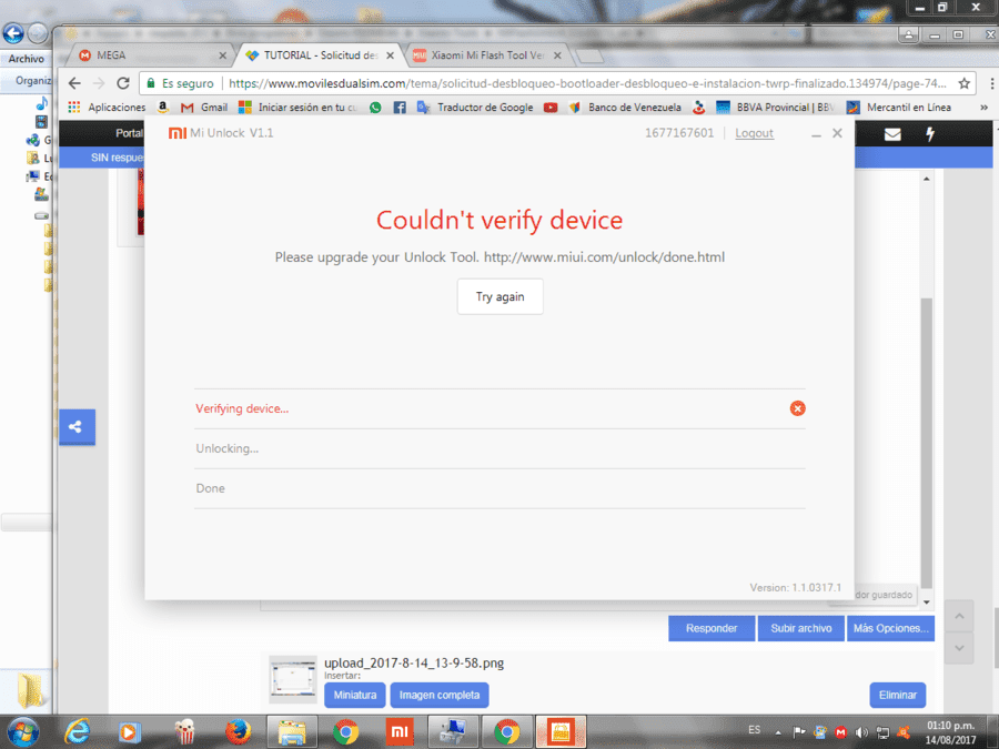

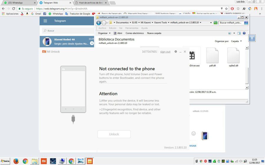

Pero cual es el mensaje que arroja miunlock exactamente?
Arriba pase todas las imágenes
AQUÍ esta la de MiUnlock

Pues es muy raro, porque una vez puesto en modo fastboot lo conectas al miunlock y debería chutar o darte un mensaje en inglés en rojo de no sé a podido verificar o algo así...a ti no te dice nada más que no está conectado... Algo se nos pasa, pero no sé que es...cable, puerto USB, el pc, drivers.... No tienes opción de probar en otro pc?

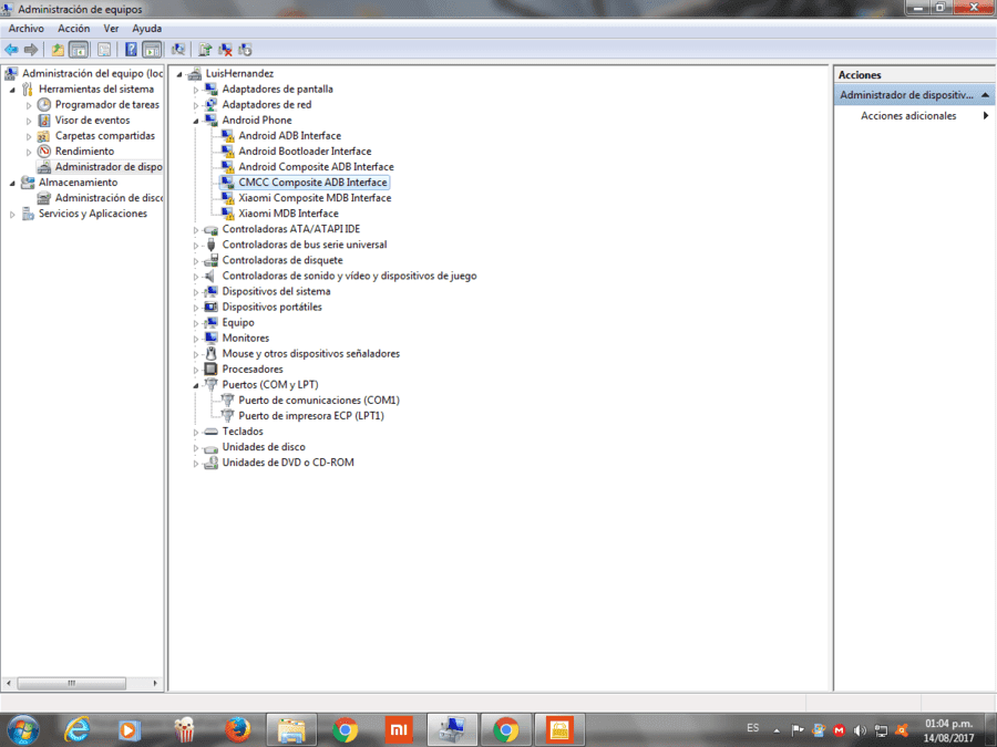

Es muy buen consejo, algo no va bien, y si tienes los driver ADB y Misuite es muy extraño, el cable, el propio pc que tenga unos drivers de hace tiempo que le están mareando,....si pruebas en otro desde 0, instalar ADB y Misuite, te irá a la primera.
gracias , puede ser eso de los drivers viejos de otros moviles
[DOUBLEPOST=1502729822][/DOUBLEPOST]DESINTALE LOS DRIVERS VIEJOS , REINSTALE Y QUE DO ASI

Dice que es una versión vieja de unlock, vuelve a instalar la actual y a ver, parece que ya te coge el terminal.
