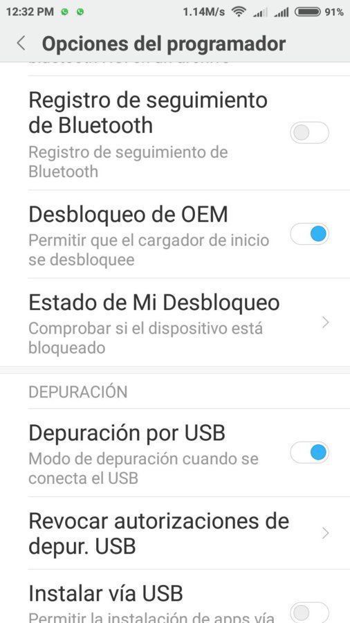

***Edit: Fuí a las opciones de desarrollo del móvil, y en la opción de estado de desbloqueo, añadí el dispositivo a la cuenta, por si las moscas que también lo indicaba en el mensaje de error, que se mirara ahí, probé otra vez y ya cambia mensaje, que no se pudo desbloquear causa "Bindding time is too short, less than 72h" algo así como que hay que esperar ese tiempo creo...

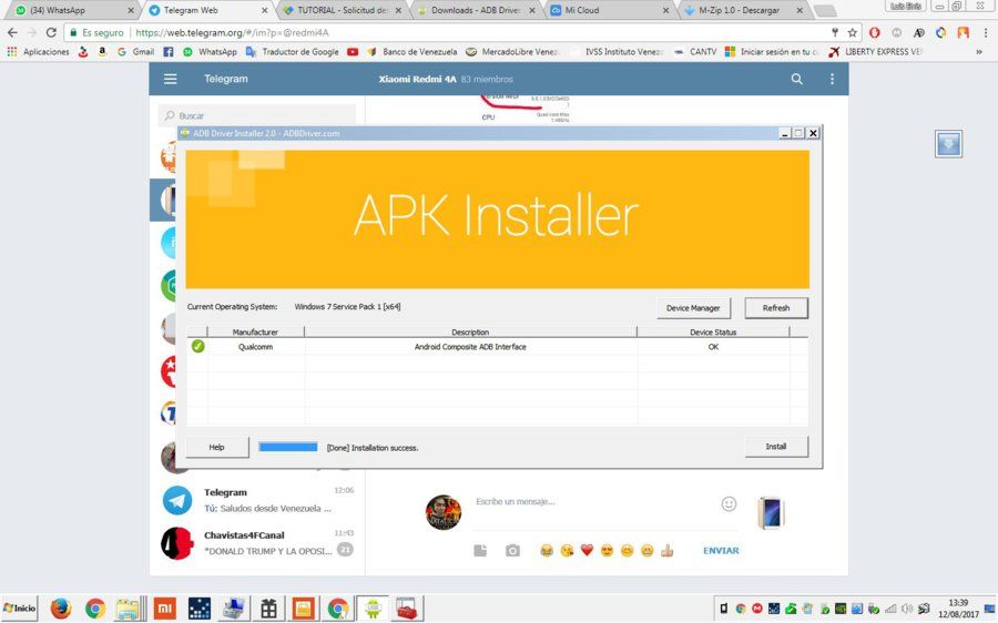

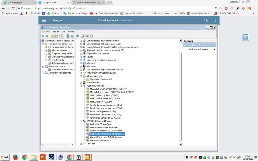

Primordial, temer instalados los drivers ADB, Recuerdo:
ADB Driver - Universal Android USB Driver

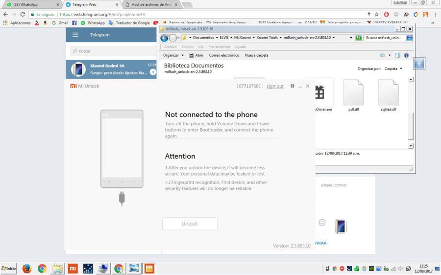

Ahora apaga el teléfono. Pulsa y mantén simultáneamente las teclas de “Volumen – y Encendido” hasta que vibre una vez y aparezca la mascota de Miui. Ya puedes soltar los botones. Estás en modo Fastboot.
En el PC, ejecutamos el programa y metemos nuestro usuario (yo siempre aconsejo hacerlo siempre con cuenta de correo) y contraseña, la pantalla está estará así.
Cuando conectamos el teléfono al PC mediante cable USB, salta esta imagen
y pulsa en Unlock.
Empezará un porcentaje a aumentar, y en un minuto aproximadamente (esto dependerá del pc y puede que de la conexión a internet), y debería salir esto si todo es correcto.
Y ya estaría desbloqueado el bootloader.

No creo que sea la versión, o son los drivers, que no lo parece, o la vinculación, debe aparecer la vinculación activa.
