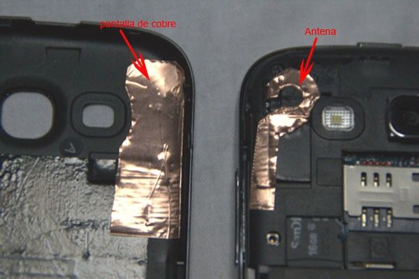

La modificación que he echo para ala antena GPS para star B92M y funcionando es la siguiente:
1.- He eliminado toda la antena que lleva el movil de origen.
2.- Sacar la bateria, tarjeta sim y la microsd de memoria.
3.- Sacar los cuatro tornillos que lleva y sacar la tapa con mucho cuidado, para no romperla.
4.- Eleminar el troco de contacto de la tapa de la parte interior (que hace contacto con el pin del movil.)
5.- Poner la nueva antena, haciendo pasar la punta (1) por el agujero que hay hasta el interior dejandola plana para haga contacto con el pin del circuito del movil.
6. Montar otra vez la tapa , colocar los cuatro tornillos.
7.- Colocar un troco cobre que haga pantalla en la tapa del movil ( como se ve en la figura)

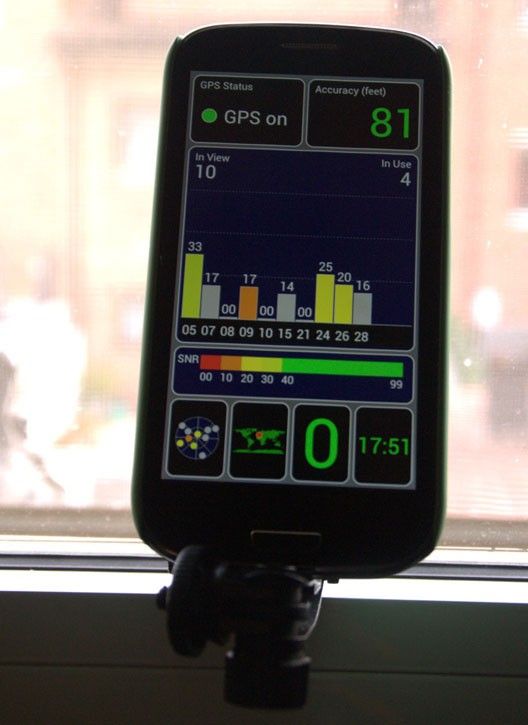

Recepcion interior casa en la ventana nunca habia recibido satelites

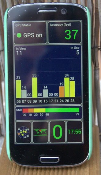

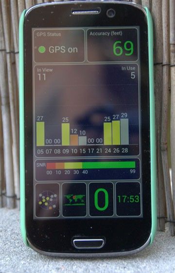

Recepcion el el exterior en el patio jardin de casa.(nunca habia recibido la señal tan alta )
GPS exterior 2.jpg a un lado del jardin GPS exterior.jpg al otro extermo del jardin

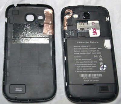

Como queda una vez montaga la antena GPS .

Forma de la antena GPS

PD. con la pantalla de cobre se recibe la señal mas fuerte..
