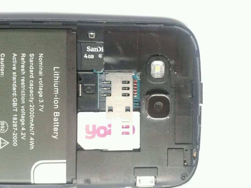

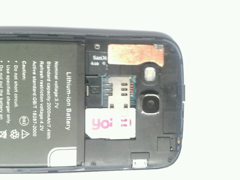

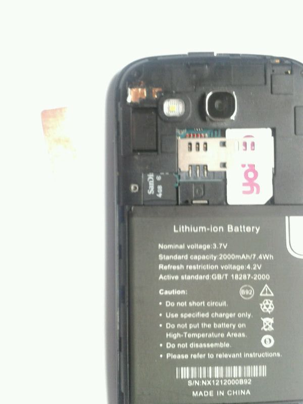

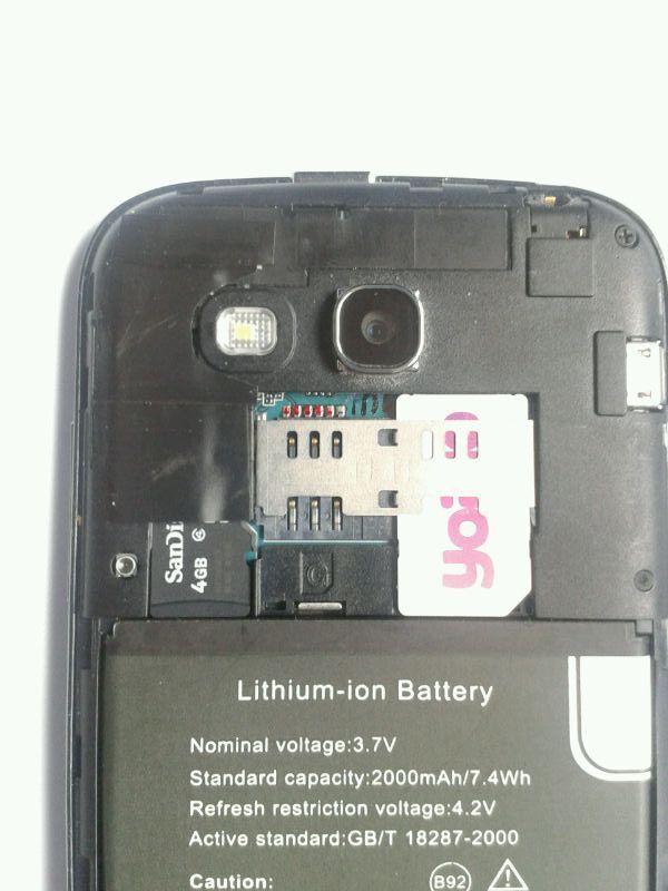

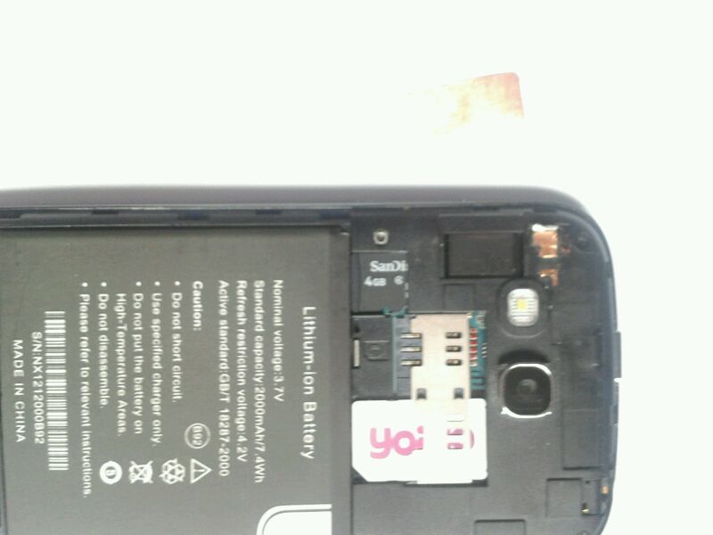

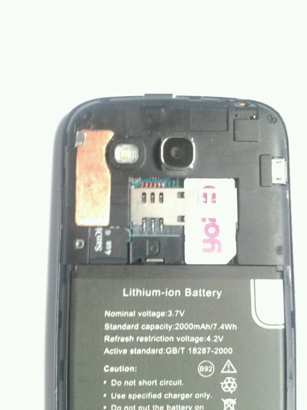

hola. os dejo alguna de la fotos de la antena que puse. he probado durante 3dias y de momento no falla, se conecta bien, y la señal es muy buena. no las tengo todas conmigo en lo que falla sea la antena que traen de serie, pero de momento la cosa ha mejorado bastante.
foto1.
cinta.jpg Asi es cómo queda el movil con la antena cubierta con un poco de cinta aislante negra.
raspar.jpg lo primero raspé la antena vieja y le hice un corte con el cuter.
antena nueva.jpg en esta foto se ve la nueva antena que hice (convertí un trozo de alambre en una ficha chapa), la situo de tal forma que haga contacto con la antigua antena, le añadi un trozo de aislante o algo para que en el punto donde tiene que hacer contacto con la antena vieja sea el punto donde la tapa del movil más apriete.
Luego de hacer todo esto, seguimos los pasos que todos sabemos, borrar archivo ... entrar en modo ingeniero....etc, ect.. y a probar xq ami me funciona muy bien de momento. espero que os sirva de ayuda.
