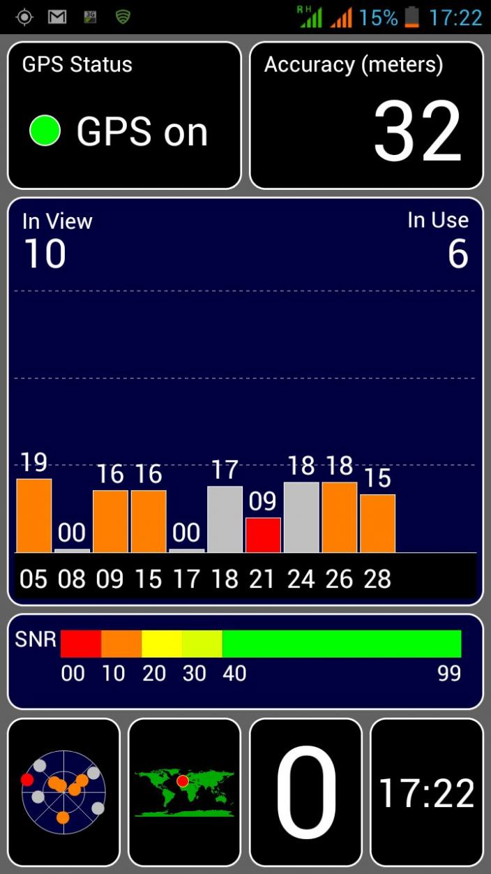

la primera captura es dentro de casa pegado a la ventana y con la ventana cerrada. la segunda en laterraza a los 30 segundos de conectar el GPS TEST

P3060274-1.jpg P3060274.jpg coger un trocito de papel de aluminio de cocina introducir por la ranura de la antena del gps pegar un poquito de cinta para que no se caiga y listo.
me coge los satelites en un abrir y cerrar de ojos. actua como amplificador de señal.
incluso me atreveria a decir que estoy notando un aumento de la señal 3g y sin tantos cortes.
Creo osito que has dado con la solucion para los que como yo no habia manera que el GPS funcionase. Yo habia probado de todo y con lo unico que realmente he conseguido una mejora ha sido abriendo el Jiayu y hacer en la antena lo mismo que hicieron con el Umi X1 (doblar las patillas de cobre por el interior) con eso el uncletools me pilla satelites muy rapido pero los navegadores (Sygic, TomTom y navigon solo iban a ratos y con mala precision). Creo que realmente el defecto es la propia antena y como en los Umi se tendria que cambiar.
Haciendo una ligera prueba con el papel albal (el de los bocadillos) en la terraza de casa me pilla satelites y con una precision de 30 metros!!
