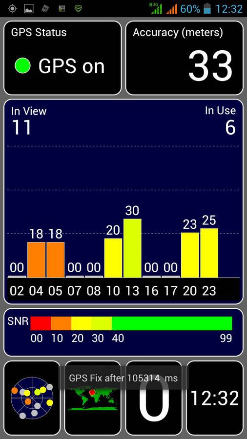

Haciendo una ligera prueba con el papel albal (el de los bocadillos) en la terraza de casa me pilla satelites y con una precision de 30 metros!!

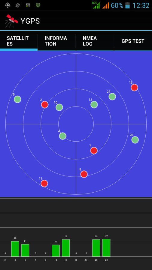

He conseguido que funcione, me pilla 9/10 satélites después de unos 2 minutos de arrancar el GPS TEST. Tengo que reconocer que me parece que no estén con demasiada potencia (las barras creo que debieran ser más largas. En mi anterior ZP100 lo eran).

Edito: Acabo de probar mi flamante "albal a modo de antena" --> NINGUNA MEJORIA. En un minuto me ha encontrado los satélites y el GPS TEST se me ha puesto en verde (hasta ahí bien, pero eso ya lo tenía antes del "albal"). Después de un rato circulando veo que la calidad de las señales (altura de las barritas) sigue sin la fuerza suficiente (apenas llegan a 30, y eso es poco). Me temo que hay un serio problema de hardware con este cacharrito.

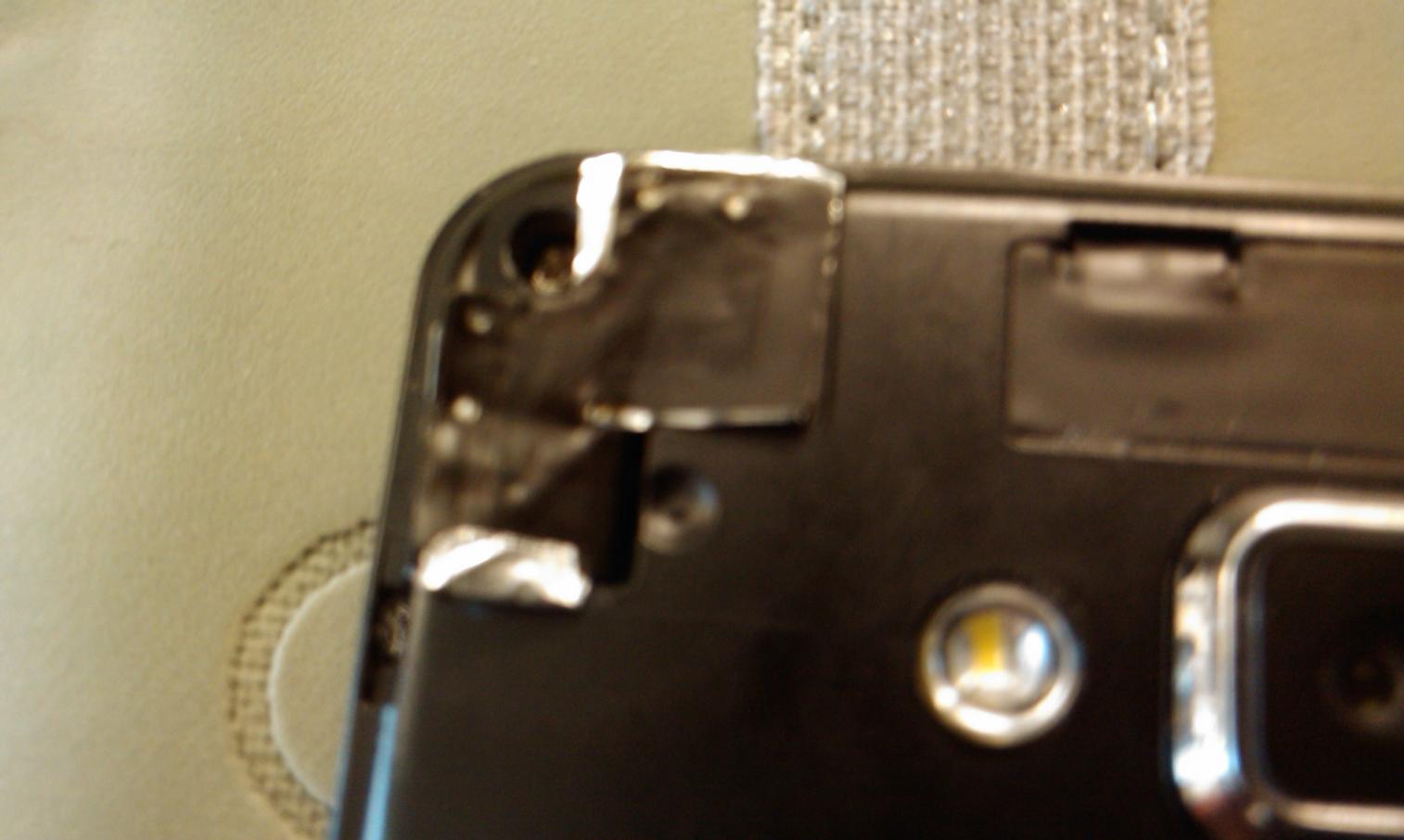

Edito (07/03/2013 11:50): lo he quitado de la ventana, no me cogía nada mas que un satelite, estoy "operando" de nuevo quitandole el papel de aluminio y recolocandolo.
Edito (07/03/2013 12:35): operación acabada, en menos de 2 minutos localizado, dejó fotos.

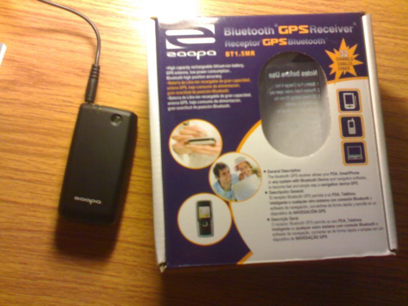

¿Que antena bt usas? Yo tengo una wortex bt-tracer100, pero parece que es demasiado antigua y no funciona, solo sincroniza bien el modo brujula con el movil, los satelites nada de nada.
Yo tengo una muy vieja, una Zaapa BT 1.5MR:
El problema es que hay veces que es como si se desconectara, tengo que abrir el BT GPS, parar el servicio, volverlo a arrancar y sigue bien... no se muy bien porque...

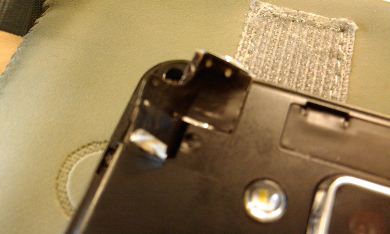

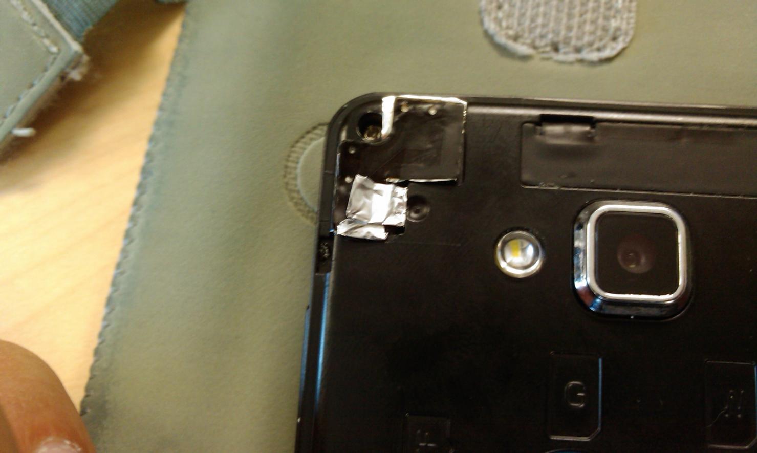

Teléfono abierto y vuelto a cerrar, confirmado: es sencillo, se quitan los 6 tornillos, se hace un poquito de palanca por dentro y poquito a poco se va abriendo.
Al abrirlo he añadido papel de aluminio tocando la antena por dentro y lo he fijado, lo he vuelto a cerrar y está en la ventana buscando satélites, pero de momento, ninguna mejora. Eso sí, una vez abierto, igual repito más tranquilo en otro momento y sustituyo la antena.
Le he echado fotos, pero no hay mucho más que ver de lo que puse en en este post. Si puedo las cuelgo de todos modos...
Lo he vuelto a abrir, no he podido hacer video porque lo hice en casa de mis padres y no tenía con que hacerlo.
Al lío... lo abrí, y puse cinta americana (es metálica y conductora...), y donde hace contacto con la antena y pasandolo hacia fuera para hacer la forma de la pegatina que tiene fuera y nada... si, parece que tiene visibles los satélites antes, y puedes conducir mas o menos guiado por el, pero con una precisión de entre 25-50 m (casi todo el rato iba a 35m, pero por momentos subía y bajaba), asi que, de momento, antena externa y mi viejo HTC Touch HD al que le ha actualizado los mapas del Tomtom por si acaso...
