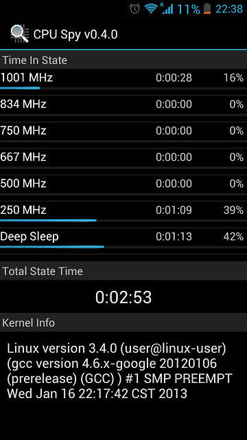

Pues el mio mola mas... a mi me sigue funcionando el led rojo de bateria baja pero aun asi ahora si entra en deep Sleep
Tienes la JB Beta? Como habeis visto que no os funciona a los que no os funcione? A traves del better battery stats? es bastante extraño que a unos si y a otros no... esta noche lo hago a ver que tal...
40% y bajando, esta noche os comentare a ver que tal!
Sí que funciona... Al menos a mí. Una captura que lo demuestra.
Sin led, y entrando perfectamente en deep sleep.

¿Vais hacerme ir a que un notario testifique que la captura no está trucada?
