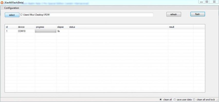

6.-Ahora vamos al programa MiFlash, que se habrá creado un acceso directo en el escritorio, al abrirlo, le damos a "refresh", en la derecha, y nos debería aparecer nuestro dispositivo con el nombre de "COMXX"donde las "x" son números cualesquiera, en mi caso "10".
7. Le damos a "select" y escogeremos la ubicación de la carpeta que contiene los archivos de la ROM Fastboot, que estará en el escritorio con el nombre de "ROM", la seleccionamos y le damos a "aceptar". Seleccionamos también abajo del todo a la derecha "clean all", debería quedar así:
8. Le damos a "Flashear". Tardará un poco y la barra verde sube y baja, esta todo bien.

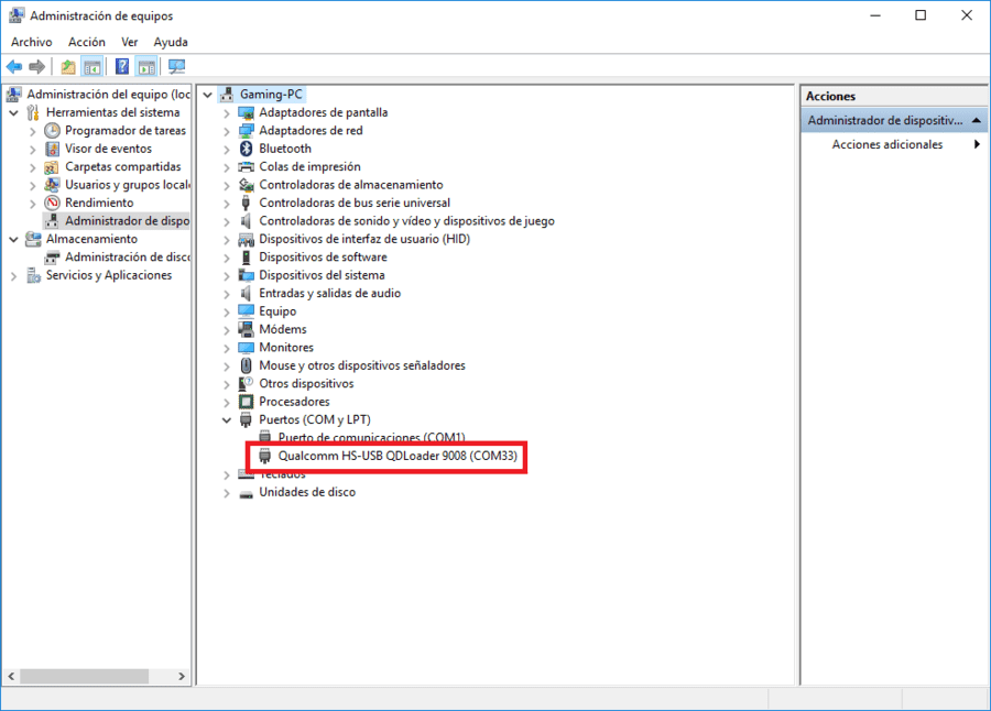

Ahora no me funciona el miflash.... antes me lo reconocia con numeros pero ahora nada...El movil se ha reiniciado y se ha quedado la luz verde encendida pero la pantalla apagada y no se como hacer para que funcione miflash
si lo mantienes de unos 10 a 20 segundos con el boton de encendido pulsado vuelve a reiniciarse el movil
Un truco que me sirvio a mi es, teniendolo apagado pulsar a la vez vol+ y vol-, porque no habia forma de que windows reconociese bien el movil y era problema de drivers
Pero no he conseguido meter la rom com miflash... no me va la aplicacion... pero antes si
ejecutas miflash y le das a refresh y no reconoce el móvil en COM y antes si? has probado con el miflash del enlace que te he pasado?
Son los drivers, pero antes si te reconocía el miflash el móvil en puerto com?
En administrador de dispositivos te sale esto?
