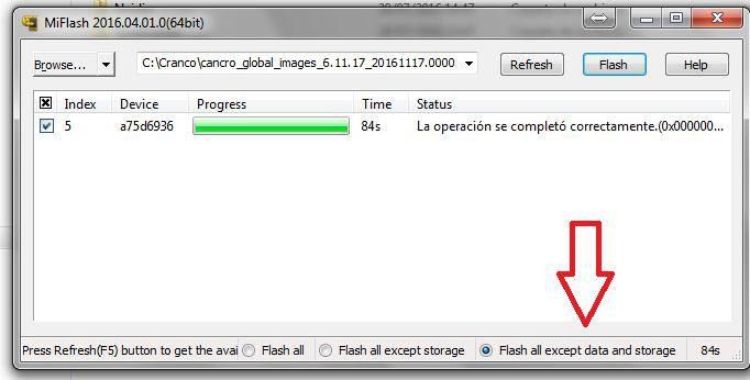

Solucion:
La solución comprobada es por Fastboot con Miflash instalar la ROM con la versión anterior a la que instala la OTA.
El proceso es el mismo de instalar por Fastboot o EDL que ya conocéis la mayoría sólo que hay que marcar esta opcion para que no borre los datos vuestros alojados en el dispositivo.
La diferencia es que debes marcar flash all except data and storage
Recuerda tras restaurar desactivar las OTAs automáticas en ajustes de la aplicación Updater.

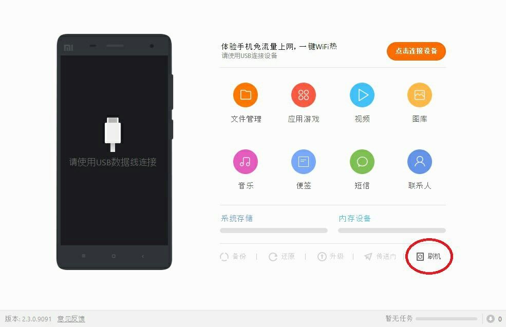

3.- Con el terminal apagado, pulsar "power" + "vol+" para poner el terminal en el modo adecuado. Desde que Xiaomi cambió y decidió bloquear el bootloader por sistema, el recovery no se muestra como solemos verlo en otras ocasiones. Sólo nos aparecerá una imagen similar a ésta:
4.- Ejecutar el PCSuite Chino y hacer click donde muestra la imagen. Ignorar la siguiente pantalla.

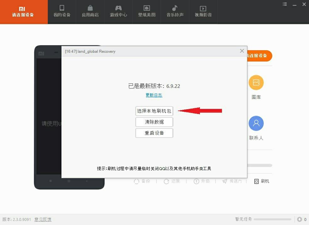

5.- Conectar el móvil al PC y aparecerá la siguiente ventana. Click en el primer botón:​

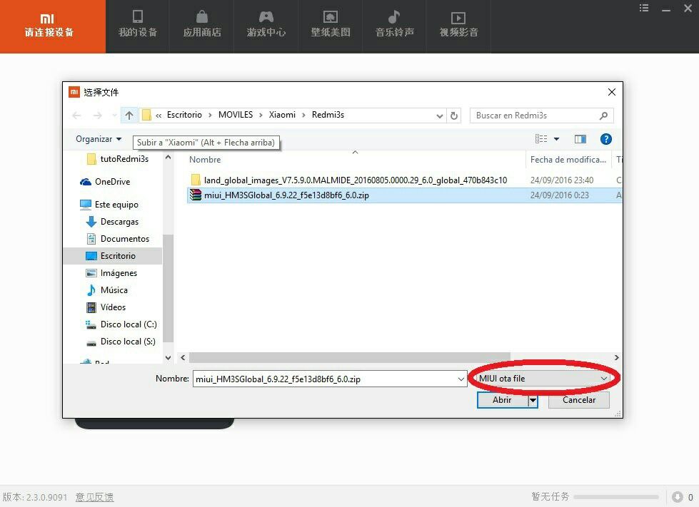

6.- Seleccionar la rom en formato zip que hemos descargado antes. Al seleccionarla hará una comprobación y se verá un círculo girando.

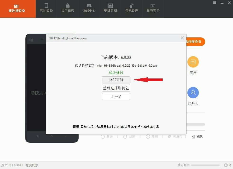

7.- Cuando deje de girar el círculo, si las letras en chino salen en verde, todo "Ok". Ahora hacer click en el botón que indica la imagen.
8.- Ahora comenzará la instalación de la rom. Este proceso lleva su tiempo. "No tocar" el terminal hasta que termine el flasheo.
