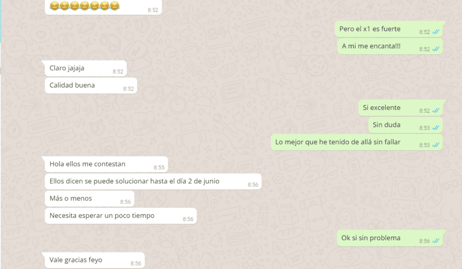

Bien pues el contacto de AGM me da muy buenas noticias, pues dice que a más tardar el 2 de junio tenemos la ROM versión dorada para revivir al cacharrito. Nunca pierdas la fe y menos aquí en este foro.

5.- Gracias a movilesdualsim.com y FeyoMX y los señores de soporte de AGM en español, después de estudiar como reacciona el mobil y de que opciones tenemos, decidimos esperar a que generen una ROM de recuperación para el AGM X1 GOLD 18k
6.- El dia 2 de junio del 2017 me llega un acceso directo a BAIDU ( nube ) para descargar esta ROM y ya la tenemos. Dificil de descargar de BAIDU, la colgaré por algun tiempo razonable en mi DRIVE. Espero que los señores de AGM la cuelguen en breve en su pagina web.
