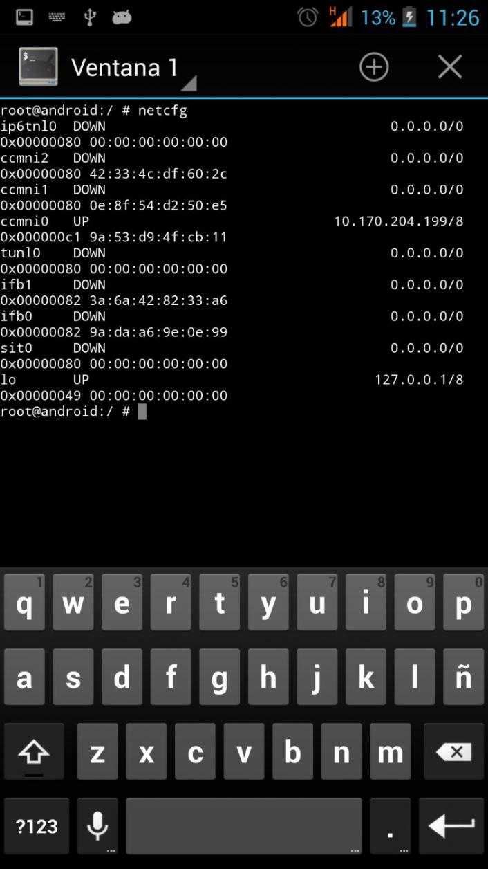

Se supone que la ip y las interfaces "ap0" y "ccmni0" hay que poner las propias de tu terminal que pueden consultarse con el comando "netcfg". Pero la verdad es que yo copié tal cual lo de arriba y perfecto!

A mi no me sale la interfaz ap0, como no sea lo, la de loopback..
Que puedo hacer?
