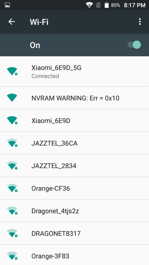

Como ya os comenté en el hilo de actualizción a las versiones v9 y v11 aquí APORTE - Actualizar Rom V4 a V9 y V11, es posible que os salga este error cuando abrís en Ajustes>Wi-Fi para ver las redes wi-fi disponibles
Este es un error bastante común, causado por un fallo en la dirección MAC del móvil, que no es nada importante a no ser que nos conectemos a una red Wi-Fi que utilice el filtrado MAC, en el 95% (por no decir 99%) de los casos no afecta en nada al funcionamiento del móvil.

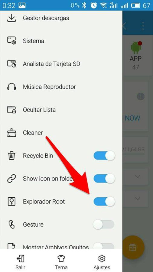

2. Nos descargamos un explorador de archivos root, yo utilizo Es Explorador de achivos, las imágenes que veréis son de como hacerlo con este explorador.
3. Tenéis que permitir el acceso root cuando os lo pida.

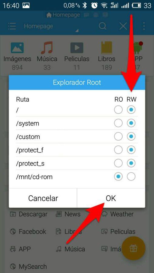

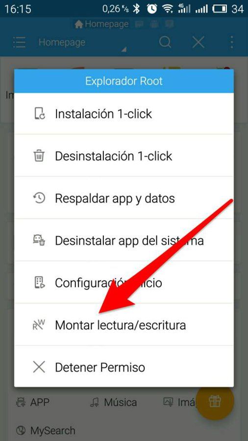

4. Cuando lo tengáis activado pulsáis sobre esa opción y os aparecerá un cuadro con varias opciones, picáis donde pone "Montar lectura/escritura" y lo dejáis como pongo en la captura. (También es importante que en la app de SuperSu pongáis al Es File Explorer en "permitir")

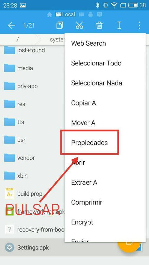

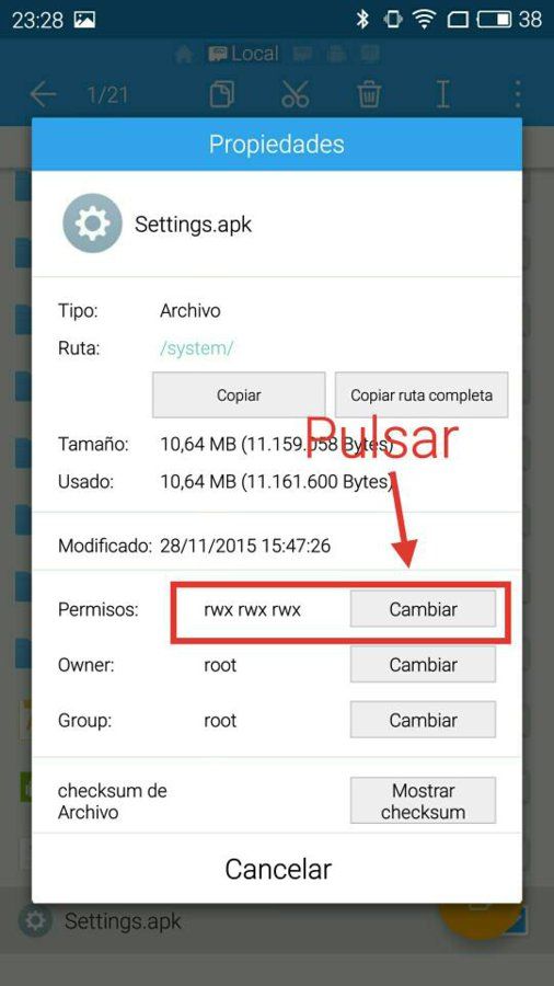

7. Ahora hay que darle los permisos adecuados. Este paso es muy importante, que no se os olvide. Para ello pincháis sobre el circulito que hay a la derecha del archivo y pincháis a los tres puntitos abajo a la derecha para que se os abra el menu de opciones y tenéis que pulsar la que pone "Propiedades"

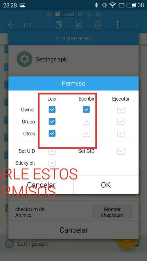

8. - Ahora picáis donde pone "Cambiar" en "permisos"
- Tenéis que dejar los permisos como en la siguiente captura (Luego le dáis a OK):
Con el otro archivo hay que hacer lo mismo con los permisos.
