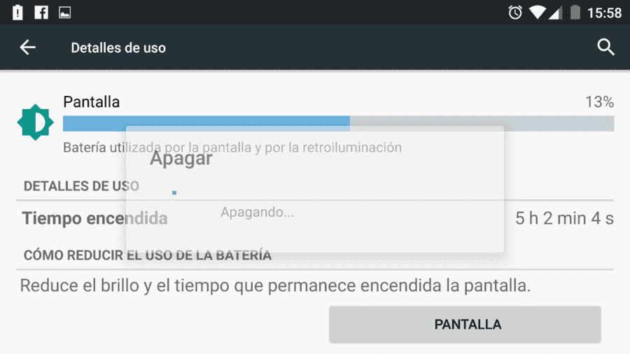

Amigos, desde que compré el móvil tuve el mismo problema que muchos de vosotros y es la corta duración de la batería y lo del bug del 15%, que en algunos casos era del 25%.
Hace un año la batería original se me hinchó hasta el punto de notar el cristal un poco despegado y opté por comprar otra nueva y pillé otra original de jiayu.
Hace poco he cambiado a lollipop con la ROM extreme 2.3 y la duración de la batería seguía siendo de unas 3 horas de pantalla como muchísimo y seguía con el bug, en este caso de hasta el 30%.... Madre mía....
El mes pasado compre por aliexpres una batería konpson de 3500mAh y me ha llegado hace dos días con lo que he tenido ese tiempo para probarlo.
Después de esos dos días puedo decir que el bug ha desaparecido o si está ni lo he visto porque lo he dejado bajar hasta el 5% y todo perfecto y desde ahí ya no me he fijado. La duración de la batería es muuuucho mayor q antes y llega sin problemas a mas de 5 horas de pantalla entre whasap, vídeos, etccc.
La batería era el tema que me traía de cabeza con este móvil y ahora, puedo decir que estoy mas que contento con él.
Realmente, si teneis problemas con la bateria, probad a comprar la de esa marca porque las probabilidades de que se arregle el problema son muy grandes.
Un saludo amigos
Un saludo amigos

Tras este tiempo con ella puedo e coros que el bug de descenso en picado de la batería a toda velocidad no ha desaparecido pero si antes me lo hacia al 30 o 35% ahora me lo hace sobre el 6% con lo cual no me afecta prácticamente nada porque lo suelo poner a cargar antes.
La duración de la bateria es mucho mayor pasándole de las tres horas y poco que le hacia antes a las 5.45 que le hago ahora e incluso algunas veces más, como ayer 6 horas y media, si no utilizo mucho vídeos de internet o aplicaciones pesadas.
Para mi el cambio ha sido brutal y me hace confiar mucho más en mi teléfono ya que ya no se me apaga en menos de 1 minuto al llegar al 35%.
Un saludo.
