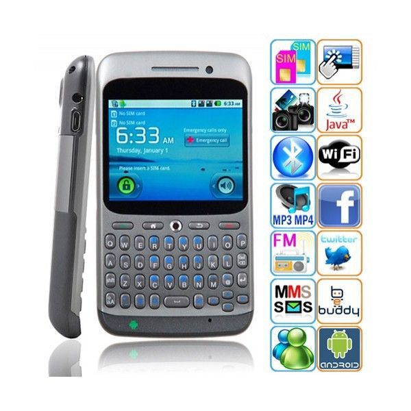

Star X20i

Hola, soy Adlx, un dev android del equipo español Superteam. Me encargo del HTC Chacha, que tiene una apariencia similar a este, pero menos grande por lo que veo.
Alguien podría mandarme información técnica del terminal?

Si es por la apariencia, el A8 es mucho mas parecido al chacha....
