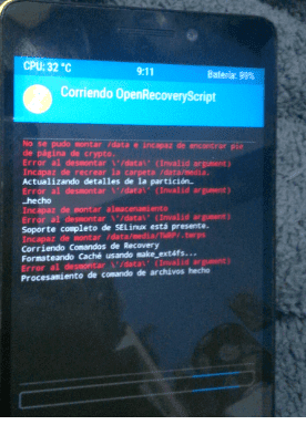

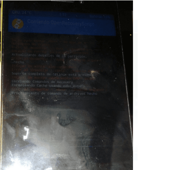

Vale, ya se que lo de YouTube, al menos no me pasa ami solo, no es una captura de Windows, es un tío que estaba en directo, y justo en ese momento estaba enfocando su pantalla
solo se reinica y reinicia y pone eso, dios mio
Tengo el Recovery project 3.02-5
El tema es así, aparece al pantalla de Lenovo powered by JDesing y después aparece Recovery project 3.02-5, y luego aparece lo que puse en la foto, móvil muerto? :l
No me quiero adelantar, pero acabo de prender el móvil, mantuvepresionado las teclas de volumen, fui a wipes, formatear datos le di a yes, y a reiniciar sistema y ahora se está instalando la Rom estable salva limones!
Comparto esto, por si alguno le pasó algo similar a lo mío :blush:
Comparto esto, por si alguno le pasó algo similar a lo mío :smile:
Efectivamente, eso es lo que hay que hacer cuando no deja montar las particiones. Lo que no entiendo es como te ha pasado eso con el flashtool, no le habrías metido la del t3s? quedamos que el tuyo era el t5.
No, no, primero no me funcionaba, después puse el t35 pero después lo cambié, fue todo muy raro, igual la próxima vez lo haré de una con el t35 aunque estoy un 99% (dejo 1 a la duda) que fue así, y ahora puedo instalar la Super nougat o me seguirá pasando lo del imei y los colores en youtube? gracias!
