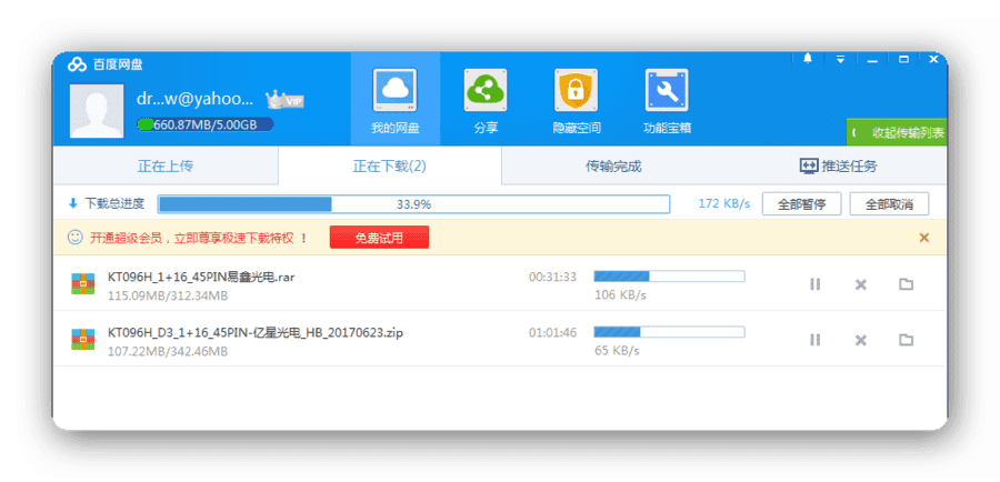

@pi_000 Yo estoy bajando la Rom que has puesto en el enlace de baidu, te mando una captura a ver si es lo que tú bajaste, ya que al poner que al final era un mensaje puede que no se haya bajado bien, ya me dirás.
A mí se me han bajado las dos Rom que ves en la imagen sin ningún problema, si las necesitas me dices y te las subiré a Mega.
