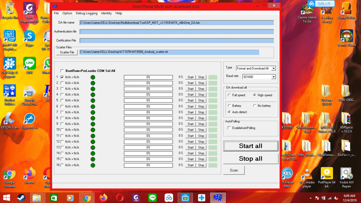

HOLA MUY BUENOS DIAS TENGO UNA TABLET KT107 COMPRADA EN WISH
BUENO LES COMENTO MI PROBLEMA COMENZO CUANDO TRATE DE HACERLE UN RESPALDO A MI TABLET LAMENTABLEMENTE SIN QUERER BORRE TODOS LOS DATOS DE ANDROID INCLUIDO EL LCD DRIVER BUENO CONSEGUI EL FIRMWARE DE LA TABLET PERO LAMENTABLEMENTE AL ENCENDER PRIMERO ENCIENDE EN PANTALLA NEGRA Y LUEGO DE UN MOMENTO SE PONE PANTALLA BLANCA CON UNAS RAYITAS DE COLORES, LA COSA VIENE AQUI CUANDO LA DESBLOQUEO SE ESCUCHAN LOS SONIDOS DE DESBLOQUEO LE SIENTO LAS VIBRACIONES TOME UN SCREENSHOT DE LA PANTALLA Y LA CONECTO EN LA COMPUTADORA Y ME SALE LA CAPTURA QUE HE TOMADO...
EL NUMERO DE LA PLACA DE MI TABLET ES KT961C12_80_216_V3.0 CONSEGUI ESE FIRMWARE PERO TIENE CONTRASENA EL ARCHIVO RAR Y NO LOGRO CONSEGUIRLA ...
QUIEN TENGA ESTA TABLET LO AGRADECERIA MUCHO QUE ME COMPARTIERA SU SISTEMA PARA PODER RECUPERAR MI TABLET O ALGUIEN QUE ME AYUDE CON MI PROBLEMA..
QUE TENGAN BUEN DIA & MUCHAS GRACIAS POR AQUI ESPERARE SU PRONTA RESPUESTA!!
sobre que todos te pone N/A tienes que ver en que puerto serie tienes la tablet (emplo: COM22) eso se ve en el administrador de archivos
y debes editar el archivo
SPMultiPortFlashDownloadProject.ini
en la parte:
Código:
[Ports]
Channel0=1
Channel1=2
Channel2=3
Channel3=4
Channel4=5
Channel5=6
Channel6=7
Channel7=8
Channel8=9
Channel9=10
Channel10=11
Channel11=12
Channel12=13
Channel13=14
Channel14=15
Channel15=16
[PreloaderPorts]
Channel0=1
Channel1=2
Channel2=3
Channel3=4
Channel4=5
Channel5=6
Channel6=7
Channel7=8
Channel8=9
Channel9=10
Channel10=11
Channel11=12
Channel12=13
Channel13=14
Channel14=15
Channel15=16
vasta cambiar uno de la lista: Ejemplo com22
Channel0=22
Prueba y comenta
