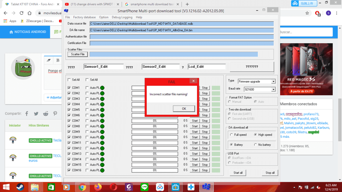

HOLA MUY BUENOS DIAS TENGO UNA TABLET KT107 COMPRADA EN WISH
BUENO LES COMENTO MI PROBLEMA COMENZO CUANDO TRATE DE HACERLE UN RESPALDO A MI TABLET LAMENTABLEMENTE SIN QUERER BORRE TODOS LOS DATOS DE ANDROID INCLUIDO EL LCD DRIVER BUENO CONSEGUI EL FIRMWARE DE LA TABLET PERO LAMENTABLEMENTE AL ENCENDER PRIMERO ENCIENDE EN PANTALLA NEGRA Y LUEGO DE UN MOMENTO SE PONE PANTALLA BLANCA CON UNAS RAYITAS DE COLORES, LA COSA VIENE AQUI CUANDO LA DESBLOQUEO SE ESCUCHAN LOS SONIDOS DE DESBLOQUEO LE SIENTO LAS VIBRACIONES TOME UN SCREENSHOT DE LA PANTALLA Y LA CONECTO EN LA COMPUTADORA Y ME SALE LA CAPTURA QUE HE TOMADO...
EL NUMERO DE LA PLACA DE MI TABLET ES KT961C12_80_216_V3.0 CONSEGUI ESE FIRMWARE PERO TIENE CONTRASENA EL ARCHIVO RAR Y NO LOGRO CONSEGUIRLA ...
QUIEN TENGA ESTA TABLET LO AGRADECERIA MUCHO QUE ME COMPARTIERA SU SISTEMA PARA PODER RECUPERAR MI TABLET O ALGUIEN QUE ME AYUDE CON MI PROBLEMA..
QUE TENGAN BUEN DIA & MUCHAS GRACIAS POR AQUI ESPERARE SU PRONTA RESPUESTA!!
Pongo el scatter file y me sale esto

Tengo varios firmware que he tratado
Si tienes instalado Notepad++
Abre el archivo y borra las dos primeras lineas del scatter a fin que quede asi:

y si no prueba este que ya esta editado
Adjuntos
  • MT6580_Android_scatter.txt
    8,7 KB · Visitas: 17
@ruglovi Me sigue saliendo el mismo error en el scatter con el archivo editado
Sent from my SM-G900T using Tapatalk
Bueno he investigado un poco tu scatter y no va a funcionar con este metodo. Las roms ya han cambiado y no utilizan el archivo Uboot para guardar el driver de la pantalla y los sensores. entonces tenemos que seguir por otra vía.
De momento john the ripper ya se pulió los diccionarios sin dar con la clave así que ha iniciado a fuerza bruta - puede irse a días de ejecución, te aviso cuando lo tenga.
