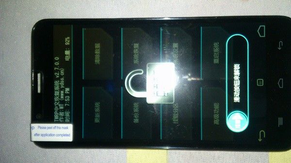

Hola, a ver que he hecho.
Tengo el TCL s720 comprado en coolicool desde hace unos pocos días y me he animado a cambiar la rom algo que no he hecho nunca.
Lo primero que he hecho ha sido rootear con rootgenius, seguidamente he instalado mobileuncle tools y el recovery que viene en el principio TWRP en chino, ¿Entiendo que aunque sea en chino tiene los mismo botones que en otro idioma?
En la tarjeta de memoria tengo metido también la rom "redmi vifrom ported to tcl s720t que algún usuario ya ha instalado y le iba bien.
Ahora bien, creo que la he cagado porque mirando en el recovery (en chino) he pulsado el primer botón de la derecha de arriba al que creo que sería el de "wipe" y se me ha puesto a hacer "algo" y la barra de abajo creo que no se ha puesto en azul, ha salido de esta acción y cuando he ido a salir del recovery se me ha quedado "bloqueado" tal que así. ¿Como lo puedo recuperar? El telefono está continuamente con la pantalla encendida.
Gracias y salud.

Mantén apretado el botón durante unos 20 a 30 segundos y se apagara o reiniciara, el recovery si tiene los botones de igual manera que los demás TWRP y no debería haber echo cosas raras sino le deslizas el dedo.
saludos y paz.
Si deslizas el dedo hacia la derecha donde la flecha se reinicia el móvil normal.
