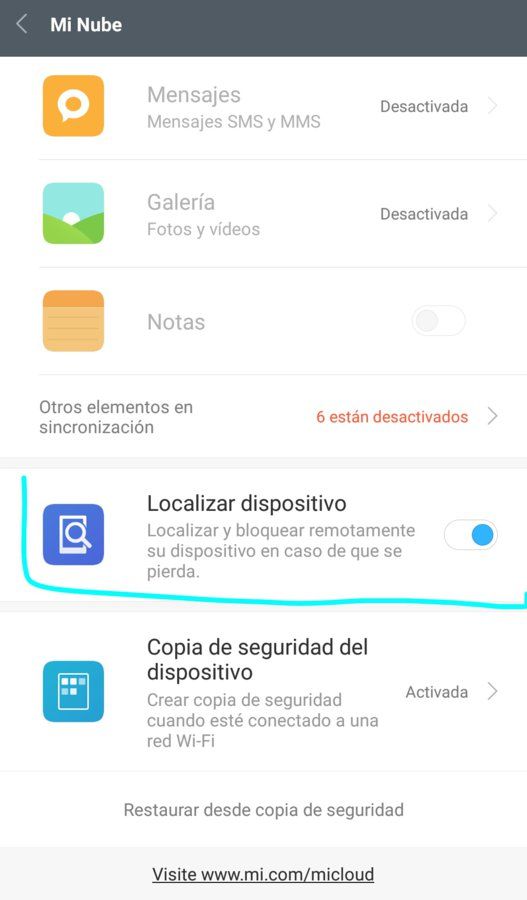

Buenas.
La contraseña que te comento es de la cuenta miui que estaba en el móvil. Si dices que el móvil es nuevo y solo tú lo has tocado, Entonces creaste una cuenta en el móvil y cuando lo restableciste no quitaste esta opción
Telefono bloqueado img_20170202_105516-jpg.152332
Eso está en la app Mi Cuenta-Mi Cloud (al final).
Si no pusiste cuenta, el móvil ya venía con una y tenía eso activado. Será instalar una ROM de Miui (borrando todo en la instalación se puede quitar o una de eu.) y esperemos se quite eso o si no una AOSP y con esta (AOSP) se quita.
