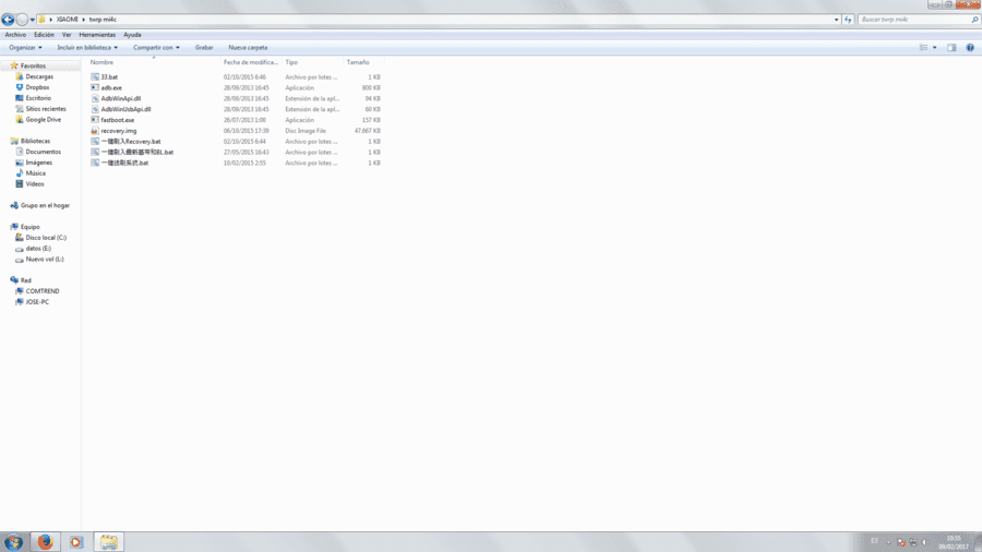

El Mi Flash y la pc no reconoce bien el movil. mira esto
baja la ROM de aqui Xiaomi MIUI Official Forum ya sea developer o estable (escoge la correcta. drivers http://bigota.d.miui.com/tools/xiaomi_usb_driver.rar)
Saludos:smile:

Tendrás que volver a probar a hacerlo desde MIFlash con una rom fastboot. Sigue esta guía: enlace
Cuando descarges la rom, la descomprimes con winrar y renombras la carpeta con un nombre corto, por ejemplo: "miui" y dentro que te aparezca la carpeta "images". Y vuelve a ver el video de Samuel.

1.- Instalar rom especifica. La 6.1.7 (enlace)
2.- Descomprimir la rom hasta ver la carpeta "images" y Flashearla rom con Miflash.
3.- Mediante comandos fastboot, desbloquear el bootloader (enlace).
4.- Meter TWRP (enlace)
5.- Meter SuperSU desde TWRP (enlace).
