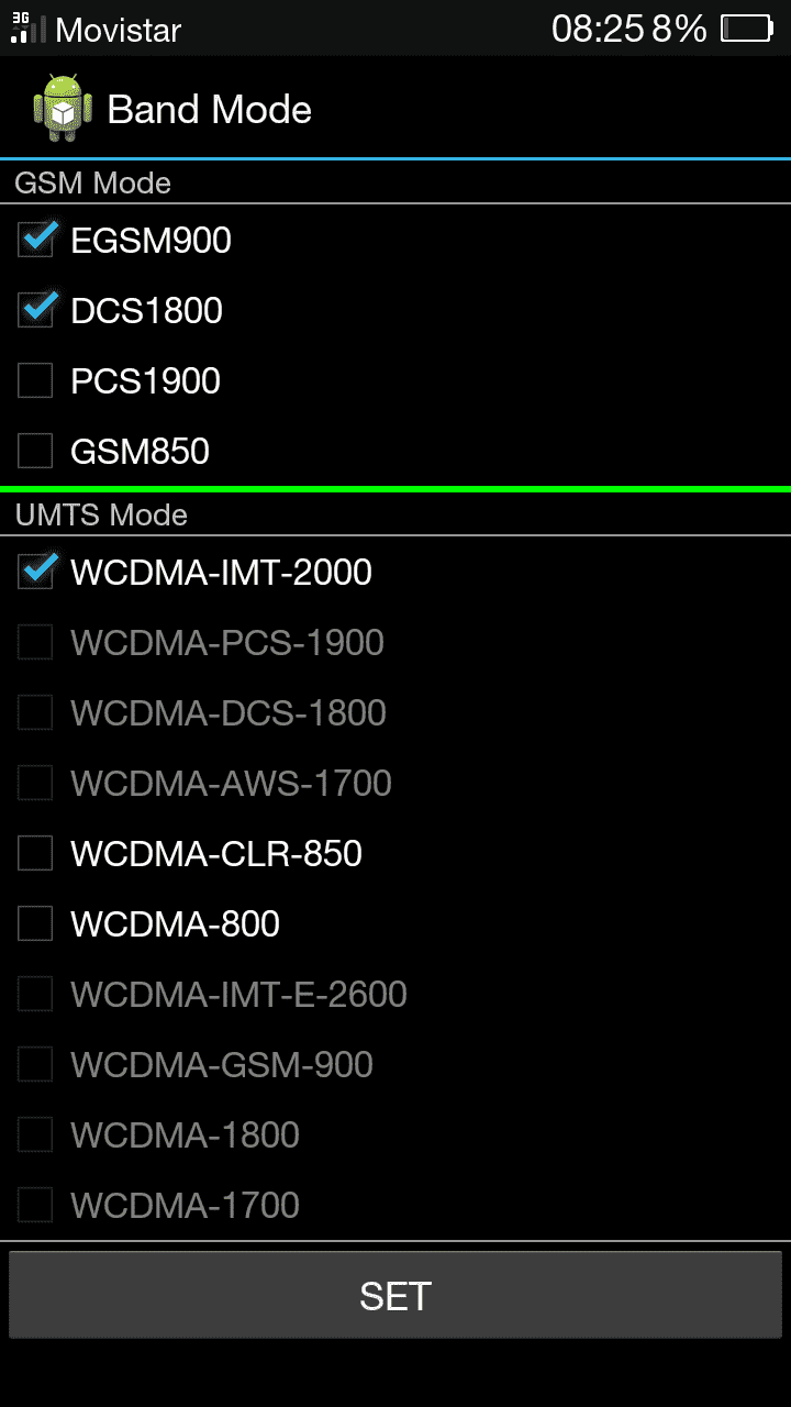

Aprovecho la ocasión para compartir con ustedes la configuración que siempre he usado para gestionar mejor las redes y hacer un mejor uso de la batería.
Estos parámetros se modifican desde el modo MTK Engine:
- Con "Band Mode" logramos establecer las redes a las que tenemos acceso en españa.
Desactivando las otras conseguimos un enganche a la red mas rápido y también evitar que el móvil busque en esas frecuencias, consiguiendo por lo tanto mejorar la durabilidad de la batería. Se ha de establecer estos valores en las dos SIM (Mi Hdc Leyend S4 solo dispone de una SIM pero en la pestaña de la SIM2 dejo la primera frecuencia activada también).

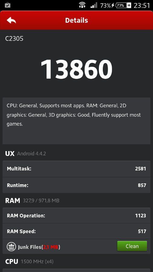

Xperia kit kat sin parche

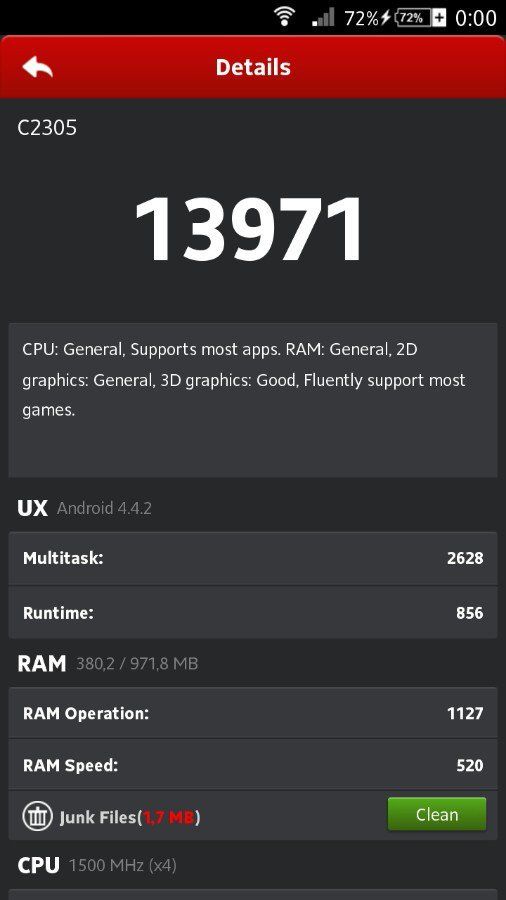

Con parche
Una vez probado el PurePerformance y el MaliveBooster en Kit Kat Experience, Lenovo, Xperia Kit Kat y Colors me cabe decir que en la Lenovo con mucha diferencia le va bien el PuerPerformance. A la Kit Kat Experience baja el rendimiento con los dos. Mejor a pelo sin nada, ya esta muy optimizada.
La colors y la Xperia mejoran bastante con MaliveBooster tanto en rendimiento como en renderizado. Vuelan las pantallas y las aplicaciones arrancan muy rapido. Cosa que con los otros dos casos no. La Lenovo se queda con PurePerformance con mucha diferencia tanto en rendimiento como en proceso de aplicaciones. cabe decir que un gran trabajo realizado por estos señores ya que SI se nota el rendimiento en general. Evidentemente no probe los gastos de bateria ya que lo hice sin tiempo. Lo que si esta probado es con la Lenovo. Yo me quedo con la Lenovo.Pero porque para mi terminal es la única que me ofrece buen sonido en las llamadas. La Xperia Kit Kat es maravillosa como reproductor ya que aumenta el sonido de forma espectacular a nuestro terminal. La Colors es preciosa y rinde como ninguna en aspecto gráfico y físico del móvil.
Cuando antes no teniamos nada para nuestro terminal. ahora aun siendo un clon se empieza notar la diferencia. Foreros contentos y moviles a punto. Asi da gusto que se fastidien los que acabaron vendiéndolo por no esperar... :up:
